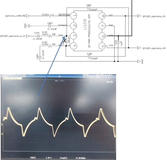

在数据表中的TPA6211-Q1单端应用原理图中,反相输入用作音频输入。 它们在使用非反相输入进行音频输入时是否有任何区别?
下面是客户的电路,他们看到输入引脚(IN+)上有大振荡电压。 拆下低通滤波器电容器(C181,C182)后,它们可能得到干净的正弦波。 这些电容器是否会导致此问题?
此致,

    Sam Kim,您好!
    唯一的区别是输入信号彼此之间不相位180度。
    他们正在为每个输入添加一个过滤器,但他们使用的是单端输入。 他们只应在音频输入(IN+)上使用过滤器。

    谢谢,Jos é Luis。
    顺便说一下,您能否详细说明由于未使用的输入引脚上的滤波电容器而产生的振荡?
    此致,
    Sam
    Sam Kim,
    我不太理解你的问题。 您能给我更多信息吗?
