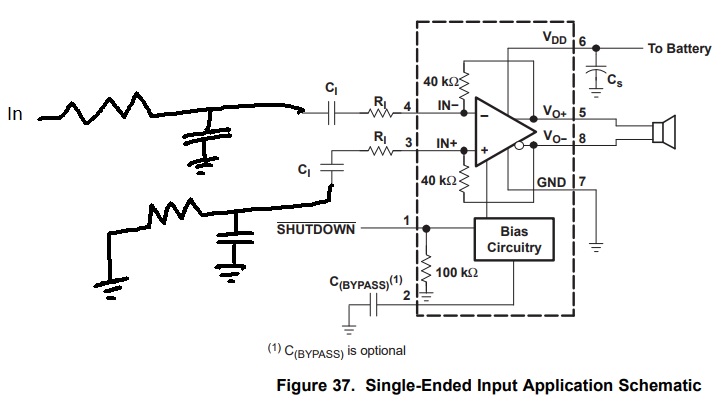

你(们)好 我对音频电子产品完全不是很了解,所以很抱歉我的哑语问题。
我们正在使用SOM,其中 包含TLV320AIC3106。 我们希望使用1个扬声 器,但TLV320AIC3106上只有耳机输出。
我想如果我想从耳机输出驱动扬声器,我必须使用放大器
。 我还不知道需要多少功率,但我将从TPA6211A1开始 。
我看 了SLOA105 ,但我不知道需要什么增益,因为我不知道输入信号的峰到峰电压是多少。
我想在 负载为16欧姆时可以看到TLV320AIC3106的输出电压?

    您好Karlis:
    TLV320AIC3106的输出峰值到峰值电压为2V。 您可以使用下一个公式确定它:0.707
    输入阻抗不应影响增益。
    另一方面,请记住,必须在TLV320AIC3106和TPA6211A1之间添加RC滤波器,以避免带外噪音,您可以参阅 音频编解码器的应用报告"禁止范围外的噪音测量问题"。

    最后一个关于您建议的RC滤波器的问题。 是否应该像下图所示那样连接?我对IN+输入有点困惑。 在数据表中,只有差分输入示例,而不是单端输入示例。
    卡利斯
    只需在音频输入中添加RC滤波器(在本例中为IN-)即可。
