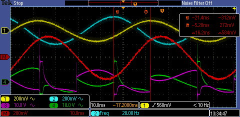

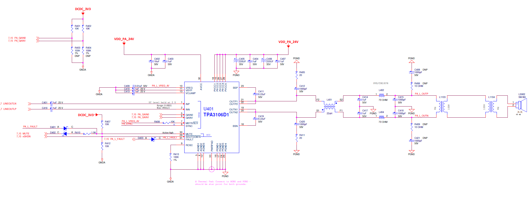

当PA输入<600mV时,PA输出波形正常,但当输入>600mV时,输出波形异常,转换功率为30W,Speak为5W。 是否有人能就此问题提供帮助? 非常感谢!

    这是不可预料的。 根据您的示波器屏幕捕获,输出信号 峰值 约为10V,远低于电源电压。 我知道D类输出的电阻有多大,因为我在负载上看到了一些变压器。 请检查以下内容:
    1.对于第一个示波器屏幕捕获, 您是否可以添加一个通道来测量故障信号。  从 您的结果来看  ,故障似乎被触发。
    2.从图片中, 您使用了20Hz输入信号。 同样,对于 您的第一个测量,您是否可以尝试使用相同输入幅度的1kHz输入频率信号。
    3.此应用程序中使用了多少增益设置? D类输出上的负载电阻有多大?
