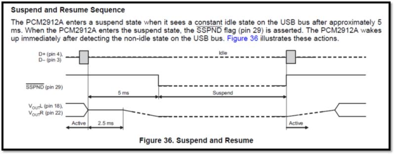

您好,先生
如果我们通过外部设置关闭PCM2912A以实现HP静音功能,这是否正常? 是否存在任何问题?
感谢您的大力支持。
    您好,Hugo:
    PCM2912A没有耳机静音功能,因此,如果您要执行完全关闭静音功能,则设备将完全停止工作,这可能表示开机/关机时出现的一些问题,如噪音伪影或与设备初始化相关的回放延迟。
    只要主机设备停止发送音频数据或总线进入空闲状态(建议的操作模式),此设备就会将播放静音。

    您好 ,Diego先生
    感谢您的回复。
    我还有以下两个问题。
    1.由于我们没有HP静音引脚,我可以通过USB运行命令来完成HP静音吗?
    2.自从我看到USB总线没有数据可以自动进入挂起模式后,规格说明如下。 是否可以通过USB运行命令以进入 挂起模式?
    您好,Hugo:
    只要USB数据停止,设备就会停止播放,这也可视为主机静音。 如您所述,如果USB总线空闲或已停止,设备将进入挂起模式,这将使输出静音。
