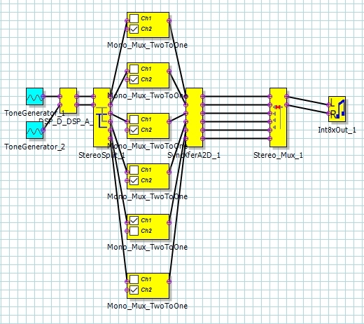

我们使用框架AIC3254App8x4x。 我们启用了同步模式,采样率为44.1kHz。
我们发现,在启用同步模式的情况下使用SyncXfer会降低音频质量,您能否确定问题?
谢谢。

    如果使用同步模式,则需要确保两个miniDSP的时钟和指令计数相同。 我认为该问题可能与设备的cocking配置有关,因为miniDSPS可能使用不同的时钟运行。
    对于同步操作模式,需要满足以下条件:
    • IDAC = IADC = MDAC * DOSR = mAdc * AOSR
    • NADC不应通电。 mAdc和其他ADC相关块应从NDAC派生其时钟。 这是为了确保两个引擎的时钟都是从一个公共根派生的。 这可以通过打开NDAC而不是打开NADC来实现。 在打开NDAC电源之前,需要完成以下步骤。
      • Register 60, Page 0的位D7应设置为1。
      • NDAC,mAdc,MDAC,IADC,IDAC, 应对miniDSP_D引擎中的内插值和miniDSP_A引擎中的小数进行编程。
      • MDAC (如果mAdc≠MDAC,则为mAdc)应启动。
      • PLL (如果用于生成编解码器时钟)应通电。
      • ADC和DAC通道应通电。

    另一个问题是,组件syncdXferA2D可以接受多组输入,但输出不能正常工作,在超过2个输入情况下,许多输出通道保持沉默。
    是否是此组件上的错误? 请帮助我,这对我们的产品开发非常重要,谢谢!
