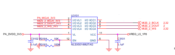

1:TAS5756作为3线PCM模式的从属模式。 没有MCLK,就在我的硬件原理图中连接blck和lrclk,如下所示:
我想补充一点,BCLK是1.536MHZ,LRclk是48kHz,格式是16位
2:如8.3 中的注释。MCLK,I禁用Page0-R37位1的自动设置模式 ,并忽略,配置寄存器3.4 值为0x12;
     如8.3。3.4 介绍:我应该在下面配置:

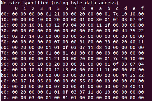

3:我的寄存器配置如下:
Page0:
1:R4——0x00 (禁用PLL)
2:R37——0x12 (忽略MCLK错误报告并禁用自动设置模式)
3:R13——0x10 (PLL参考时钟为BCLK)
4:R20——0x0 (P = 1)
5:R21——0x20 (J =32)
6:R22——0x0 (D==0)
7:R23——0x0 (D==0)
8:R24——0x1 (R=2)
9:R4——0x01(启用PLL)
10:R14——0x10 (DAC时钟源为PLL)Ω
11:R27——0x1 (DSP时钟除法)
12:R28——0xF (DAC时钟除法)
13:R29——0x3 (CP时钟除法)
14:R30——0x7 (OSR时钟除法)
15:R34——0x10此位启用或禁用16x插值模式。(我不知道此位的含义是什么? 可以帮帮我吗?)
4:很抱歉,没有声音。 感谢您查看我的配置,如果有任何错误?

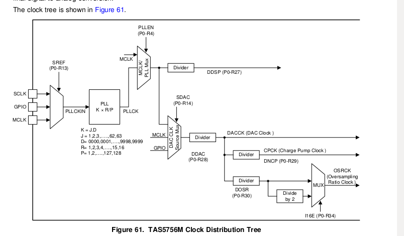

    您好! 时钟设置对于处于从属模式的此设备非常重要。 章节8.3。具有4线操作的3.3 时钟从属模式(SCLK,MCLK,LRCK/FS,SDIN)涵盖以下详细信息:
    TAS5756M器件需要系统时钟来操作数字插值滤波器和高级分段
    DAC调制器。 系统时钟应用于MLCK输入并支持高达50 MHz的频率。 TAS5756M
    设备系统时钟检测电路会自动感应系统时钟频率。 通用音频采样
    频率范围为8 kHz,16 kHz,(32 kHz–44.1 kHz–48kHz),(88.2 kHz–96 kHz)和(176.4 kHz–)
    192 kHz)。
    注意
    检测到时,括号中的值会分组,例如88.2 kHz和96 kHz
    被检测为双速率,32 kHz,44.1 kHz和48 kHz被检测为单速率和
    等等。
    如果存在有效位MCLK,SCLK和LRCK/FS,设备将自动配置时钟树和
    PLL以根据需要驱动miniDSP。
    采样频率检测器设置数字滤波器,Delta Sigma调制器(DSM)和的时钟
    负极供油泵(NCP)自动运行。 表2显示了通用的系统时钟频率示例
    音频采样率。
