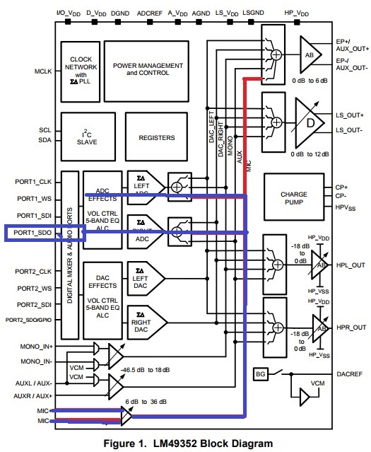

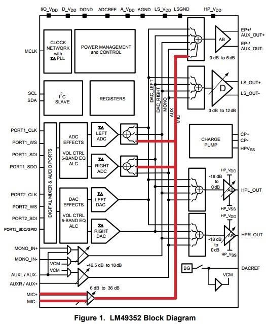

    您好,
    您希望在哪里检测麦克风信号? 在D类输出中?
    如下图所示,麦克风只能路由到ADC和AB类输出。
    此致,
    Ivan Salazar
    音频应用工程师-低功率音频和执行器

    您好Ivan:
    我试过了。 它没有用处。
    我运行了Port1_in_>DAC->ADC->Port1_Out,它工作正常。
    当我启用DSP(reg 0x20 =0x90,0x30=0x91),时,路由“Port1_in->DAC” 无法正常工作。 并且“MIC->ADC->Port1_Out”也不起作用。 我怀疑这是ALC的问题。

    当我设置reg 0x42=0x05时,Port1_out有输出信号。 但我认为这是不正确的。我做了一个测试,刚刚设置了端口1,DAC,在端口1_out仍有输出,并且信号随端口1_in而变化。 如何确定ADC的状态,现在我怀疑ADC不工作。 是否有相应的寄存器?
    当我设置reg 0x20=0x10,0x30=0x11时,只有路由"Port1_in->dac->Loudspale"工作正常。
    这是示意图:
    我只想使用“MIC->ADC->Port1_Out”和“Port1_in_>DAC->LS”,  您可以提供样例配置吗?

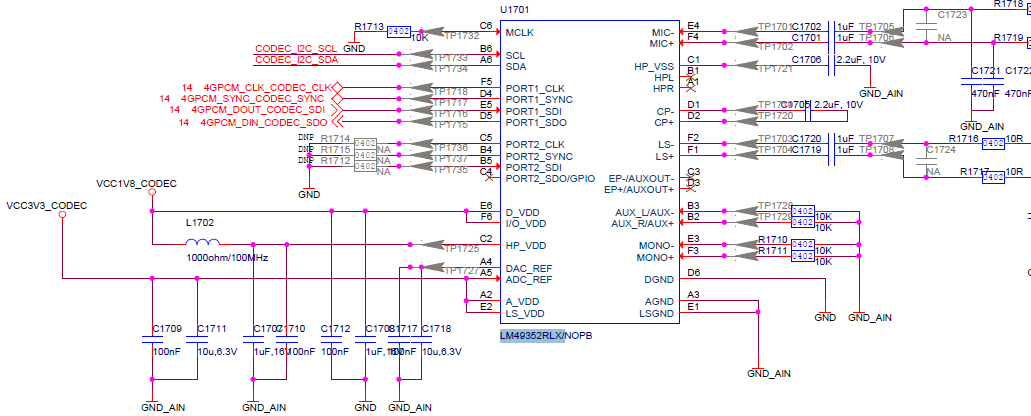

    这是我们  的示意图:
    我们只需使用路由"MIC->ADC->Port1_Out (端口1_OUT)"和"Port1_IN->DAC->LS"。  不管用,我完全不知道。   您能给我一些示例配置吗?
