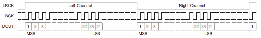

我们遇到了一个关于在智能扬声器项目中使用的设备PCM1808的巨大挑战,我们需要您的支持来帮助我们解决问题或提供一些建议。
项目相关信息:
在智能扬声器项目中,客户选择MT8516处理器作为平台,在Google Assistance Cloud支持下处理一些智能算法。
客户需要智能扬声器中的AUX IN功能,并打算使用PCM1808作为音频ADC来转换数据。 但它不能满足客户的期望。
挑战:

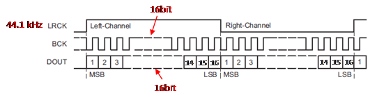

MT8516只能支持44.1 kHz的采样率和受软件SDK限制的16位分辨率,客户无法更改(包含Google Assistance Cloud和智能算法)。
我们的PCM1808设备接受64 bck/帧或48 bck/帧格式(仅适用于384-FS系统时钟),而不接受32 bck/帧格式。
客户仅接受32 bck/帧格式。
PCM1808:
客户请求
支持需求:
我们遇到了竞争对手AK5386,它现在已经通过了客户的评估,如果这个问题不能尽快解决,我们就会丢失这个插座。
您是否可以提供一些建议,说明在这种情况下哪种设备是最佳选择,或者我们是否忽略了其他一些问题?
