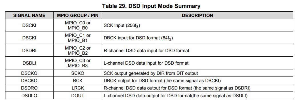

您好,
客户想要使用具有11.2MHz DSD信号的PCM9211。
PCM9211能够通过以下设置输出DSD信号。
输入
#28 ADIN0:DSD R-ch
29 ALRCKI0:DSD L-ch
#30 ABCKDI0:BCK 11.2896 MHz
#31 ASCKI0:SCK 45.1584 MHz
输出
17号DOUT:DSD R-ch
18号LRCK:DSD L-ch
#19 bck:bck 11.2896 MHz
20号SCKO:SCK 22.5792 MHz
注册设置
61小时-> 14小时
6小时-> 3小时
有什么问题吗?
此致,
Akio Ito
    尊敬的Ito-san:
    以下是PCM9211的DSD模式操作的推荐配置。
    请告诉我,对于DSD模式的设备配置,是否还有其他后续问题。 另外,请参阅数据表中的图36,了解PCM9211的DSD模式方框图。
    此致,
    Ravi
