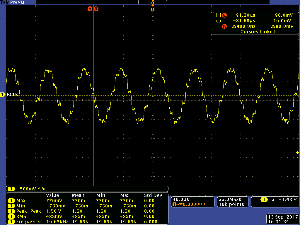

客户正在评估TLV320DAC3100-Q1,并且看到奇怪的HP输出波形。
I2S输入为16位,FS = 44.1kHz,MCLK = 11.2896MHz,寄存器设置遵循下面的I2C脚本。 有人能帮你解决这个问题吗?

    您好,Sam:
    查看您的脚本后,我找不到您在哪里启动耳机驱动程序和DAC。 我也找不到将DAC路由到输出驱动程序的命令。
    您是否可以尝试以下操作以查看其是否更好? 我在底部添加了一些命令:
