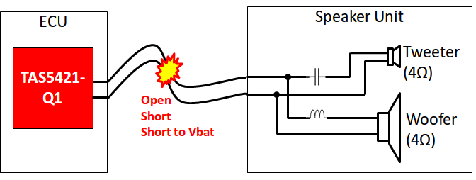

我的客户考虑将 TAS5421-Q1与具有双向交叉网络的扬声器结合使用,如下图所示。
报价来自 http://hyperphysics.phy-astr.gsu.edu/hbase/Audio/cross.html
您能否帮助您澄清TSA5421-Q1,尤其是负载 诊断 功能 可以 正确检测扬声器状态?
提前感谢您的支持。

    您好,Ken:
    TAS5421-Q1中的负载诊断程序只能测试直流耦合的扬声器。  因此,具有串联耦合电容器的扬声器无法通过TAS5421-Q1负载诊断进行诊断。

    您认为负载诊断是否可以检测ECU和扬声器单元之间的电缆故障?
    我想我们仍然有低音单元,它连接到DC的TAS5421-Q1,而高音单元则没有。
    感谢您的支持。
    此致,
    您好,Ken:
    您回答正确。 TAS5421-Q1将检测放大器的扬声器输出和扬声器单元之间的电缆故障,如图所示。 它将检测到低音扬声器,但检测不到高音扬声器。
