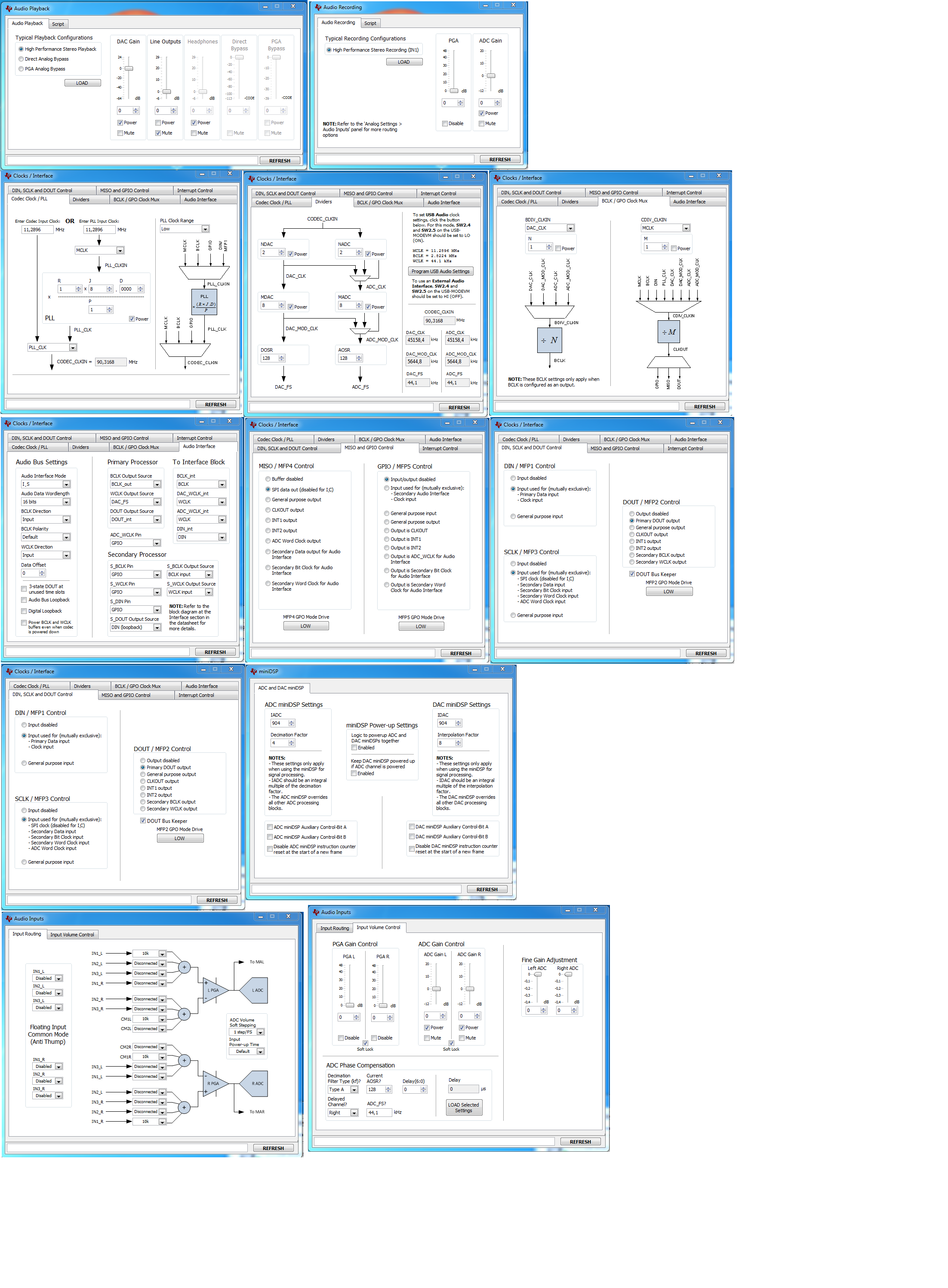

我有PCM3070RHBEVM,在PCM3070-K CS中,我正在启动均衡器脚本,一切都正常,来自USB的信号输入通过耳机输出输出。 我无法将数字输入信号切换为模拟IN1。

    您好Diego,
    我需要使用:
    IN1->Left ADC -> miniDSP-> Left DAC -> LOL
    -->右ADC->miniDSP ->右DAC -> Lor
    现在我有:
    USB音频->miniDSP->左DAC -> LOL
    -------- >miniDSP ->右DAC -> Lor
    我无法将USB音频输入切换至模拟输入1。 我打开ADC,但什么也没有。

    如果您需要的处理刚刚固定(有任何可用的进程块),您只需将设备配置为进行ADC/DAC回送,方法是将 第0页的位D4 /将第29位注册为'1'。
    您需要使用 PurePath Studio配置器件的miniDSP,如果需要自定义流程流,则必须使用处理器间块将信号从miniDSP_A传输到miniDSP_D
