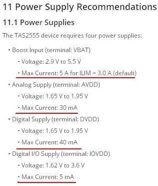

    (Q6) TPA6211A1-Q1是否具有 以下VDD引脚信息(例如)?

    (Q6) TPA6211A1-Q1是否具有以下VDD引脚信息(例如)?

    Q6) Vdd引脚可供电电压为2.5V至5.5V,最大电流约为1A。

    Q6)电压范围可在放大器数据表的推荐操作条件部分中找到。 电流水平是由于此设备具有短路保护,并且此设备激活此功能约为1.2A。 没有提到这一点的文档。

    (Q6-1) TPA6211A1-Q1 是否具有以下VDD引脚信息(例如)?
        ==>感谢您的回答:“Vdd引脚可以从2.5V至5.5V供电,最大电流约为1A。”
             您是否会提供文档  以提及"2.5V至5.5V,最大电流约为1A。"?
            更改另一个单词:哪里可以获得规格。 "2.5V至5.5V,最大电流约为1A。 "和
            基于“2.5V至5.5V的条件和最大电流约 为1A。  ? "
    (感谢您的回复,  您的回复总是与我们的问题不符。  (我从不质疑"短路保护")
           再次重申我们的问题如下:
    (Q6-2)更多问题“为何你的答复有时会提及“1A”,有时会提及“1.2A”?”

    Q6)我知道您没有询问过短路保护,但此设备可以承受的最大电流是短路保护的阈值电流(1.2A)。 在正常工作条件下,最大电流约为440mA。 我将电源设置为5.5V,因为它是根据推荐的操作条件部分允许的最大值,将10 % 设置为在变形之前允许的最大值。

    Q6)这些类型的器件的短路保护电流阈值介于1A至1.2A之间。
