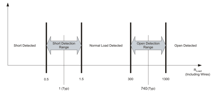

TPA3116D2的输出电流为7.5A。 此电流用于1个信道或2个信道? 当我使用PBTL到0,5时,我是否可以通过电流10A (有效值)驱动它?
我也看过TAS5424C-Q1。 PBTL中的输出电流良好,但存在短路保护问题。 短路保护检测在1.5欧姆以下短路。 在PBTL模式下,驱动阻抗是否可能约为(1,5/2) 0.75欧姆?

    请告诉我您为什么使用如此低的负载(0.5欧姆),这种情况非常罕见。 您需要知道,如果负载阻力较低,效率也会较低。 不建议将TPA3116D2-Q1用于0.5欧姆负载应用。 PBTL模式中TPA3116D2-Q1的最小负载电阻为1.6欧姆,请在数据表的6.3 部分中找到此信息。 它可以在0.5欧姆的负载电阻下工作,但我们实际上没有足够的验证数据来处理此情况,因为它不是典型的应用。 我们不知道它的稳定性/可靠性。
    关于电源电压,您需要知道需要多少输出功率。 需要计算电源电压,该电压可以支持您的最大输出功率,而不会夹紧,也不会出现OC/OT故障。 在相同条件下,效率更高,电源更低。
