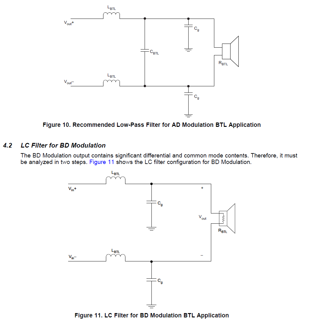

是否能够使用TAS5411-Q1填充用于AD调制的LC滤波器?
以下图像为参考图像。  目的是为了EMC。
是否有任何需要关注的地方?
BestRegards
    TAS5421-Q1采用BD调制,因此LC过滤器必须采用BD调制方案,如电子邮件中的图11所示。
    您好,Gregg
    感谢您的回复。
    如果可能,您能否告诉我们为什么AD调制的LC滤波器配置不能用于TAS5421-Q1?
    是否会导致设备损坏?
    BestRegards
    信号为共模,滤波器两端的电容器在每一端都有相同的信号,使电容器无法使用。
