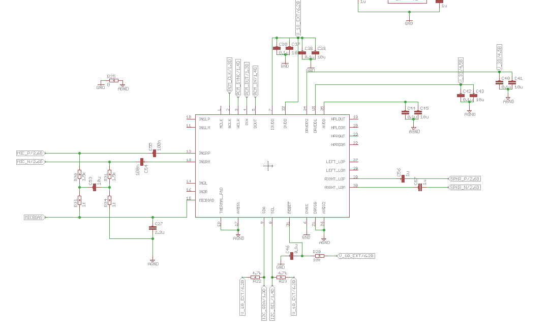

您好,TI:
请在下面找到Quectel推荐的音频编解码器示意图。 我们正在将eCall编解码器与Quectel EC21调制解调器配合使用。
输出似乎工作正常。 但是麦克风有问题。
MICP和micN直接连接到驻极体麦克风。
寄存器编程顺序如下所示。 一开始我尝试只使用正确的ADC,但由于它不工作,我使用了两个ADC。
请检查注册配置并告诉我我缺少什么?
麦克风似乎工作正常,因为当检测到声音时,我注意到MICP上的模拟信号发生变化。

    嗨,Steve,
    请告诉我这个十六进制十进制转换! 打开的浏览器选项卡太多,打开的文本编辑器太多,试图在这两个数字系统之间进行转换,并记下我实际尝试完成的操作! 不要忘记设置寄存器的值,再次将二进制设置为十六进制:D
    我以前设计的原型也使用了MIC2R/MIC2L输入,它们工作得很好。
    Quectel建议我们切换到MIC1RP/RM引脚,因为他们有一个可用于控制编解码器的Quectel EC21的预设,所以我不必手动设置所有寄存器。 它没有按预期工作。
    原理图如下所示。
    考虑到麦克风的简单程度,我认为所有复选框都已勾选。 它具有偏置电压,正极和负极已连接。 这应该是最后的问题了吗?
    测试设置信息:
    PCB使用Quectel EC21 GSM/LTE调制解调器。 调制解调器使用I2C与TLV320进行通信。 调制解调器为音频编解码器提供时钟。
    PCM_CLK转至BCLK = 2048 kHz
    PCM_SYNC转至WCLK = 8 kHz
    当我从Quectel调制解调器打电话时,我可以听到对方的声音,但对方听不到我的声音。
    我尝试过Quectel提供的预设,但它不起作用。 所以我尝试手动设置寄存器值,仍然没有区别。
    1.您是否有时间测试差分输入而不是2R/2L针脚? 这将非常有帮助。
    2.在功能方框图中,我看到的唯一区别是MIC2L/2R连接到单端运算放大器和差动器(如预期差动器)。 这些都让我们与众不同吗?
    3.是否有任何特定的驻极体膜盒麦克风可与TLV320AIC3104配合使用?
    4. Quectel建议在连接至GND的麦克风端使用10pF和33pF电容器,以防止GSM干扰。 我没有这些。 这足以完全破坏 从麦克风到编解码器的输入吗?
    再次感谢您的光临!

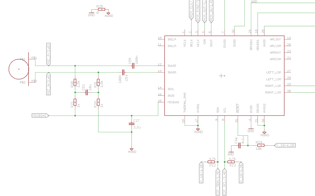

    您好Steve:
    再次感谢您的时间和努力。
    但是我仍然无法使其正常工作。
    我注意到的问题
    1. MICBIAS寄存器设置为2.5V,但我仍然只能在微偏引脚处测量1.25 V。 这不是以前的原型所发生的事情。 您是否可以查看本线程中第一个帖子中的示意图并建议问题是否与硬件有关?
    2.我将MICBIAS设置为连接到AVDD。 现在我可以测量MICBIAS引脚(3.3V)处的AVDD电压。 但是,只有当我吹入麦克风时,它才会工作。 麦克风未接收到任何其它噪音或声音。 这是否是由于PGA输出信号的"饱和和削波"造成的? 或者问题完全是其他问题吗?
    您好,Pradeep,
    您确定麦克风未损坏吗? 如果设备通过回流炉或可能损坏的类似物,则驻极体磁体对热量非常敏感。
    此致,
    -Steve Wilson
    Pradeep,
    另一个想法是,您的麦克风电路中的电阻器可能是错误的值吗? 或者,mic_bias输出将转到哪里? mic_bias可以在2.5V时提供4mA的电流,如果出于某种原因将其连接到其他地方,并且消耗的电流超过此值,您肯定可以降低偏置电压。
    此致,
    -Steve
