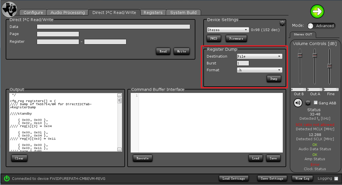

    现在,我可以通过安装TAS5756MDCAEVM来运行PurePath控制台。
    如何从PurePath控制台导出当前的寄存器表?
    我更改了配置并确保它已生效。
    我从“系统构建”选项卡中导出了4个文件。 那么,哪一个可以指导我在主板上配置PA?
    我发现寄存器tablee2e.ti.com/.../Init_5F00_9a.cfg (4个文件) 与我不再配置的相同(默认值)。
    请勿使用"系统构建"选项卡。
    要将当前配置导出到头文件, 请转至"Direct I2C Read/Write"(直接I2C读取/写入)选项卡,然后使用Register Dump (注册转储)生成头文件。  请参阅下面的屏幕截图。

    我已从Register Dump Console转储寄存器表。

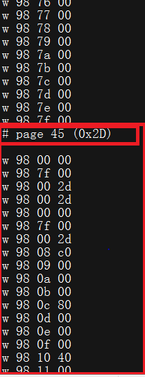

    如何读取转储的表?

     例如:w 98 7f 00
    是否表示寄存器地址为0x7f,寄存器值为0x00? 页码为0?e2e.ti.com/.../EQ_2D00_CFG.cfg
    "W 98 7f 00"表示将0x00写入0x7f寄存器。

    还有两个问题:
    1.如何在配置中区分页面。
       我的数据表不包括I2C配置的顺序,也缺少寄存器的详细描述。
       那么,您是否已将文档包含序列和详细信息? 如果可以的话,请寄给我。
    2.字符串"# page 45 (0x2D)"是向上还是向下?
    W 98 7b 00
    W 98 7c 00
    W 98 7d 00
    W 98 7e 00
    W 98 7f 00
    #第45页(0x2D)
    W 98 00 00 00
    W 98 7f 00
    W 98 00 2D
    W 98 00 2D
    W 98 00 00 00
    任何以#开头的行都是注释。  它与任何i2c命令无关。
