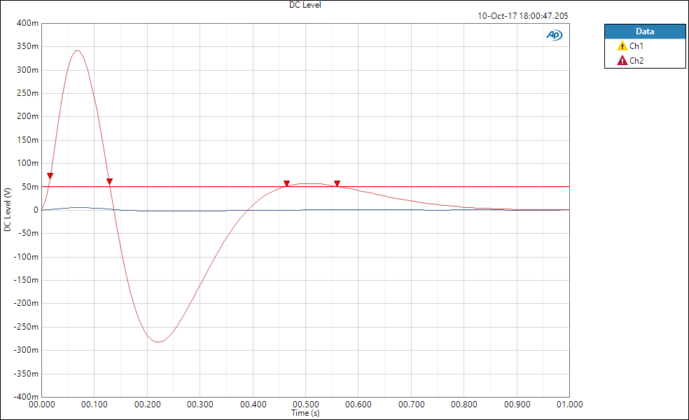

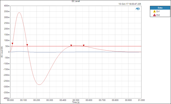

    以下是在播放300 Hz音调突发时桥接输出的直流部分的测量值。
    它是使用Audio Precision APX分析仪上的测量记录仪实用程序记录的。
    50毫伏是相当可以接受的,当电流处于冷态或空载状态时,我们会看到大约20毫伏。

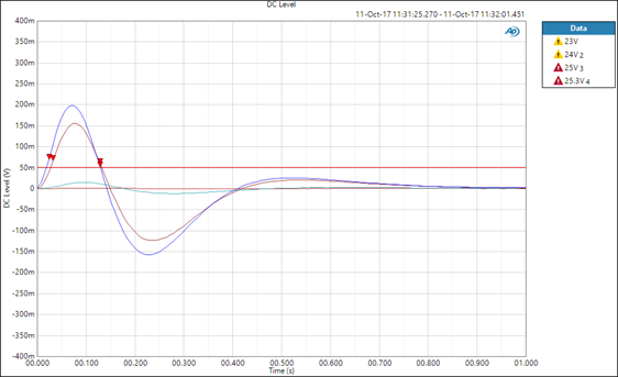

    我们有一些初步结果,并认为根本原因是DAC输出与1SPW调制方案相结合的大幅波动。 基本上,我们建议将TAS5756M (BD调制)用于高功率应用。

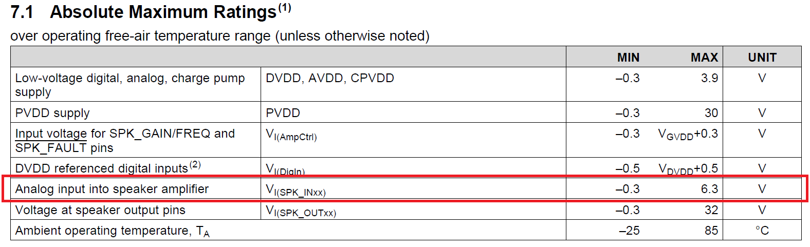

    此外,我建议您探测SPK_INA-和SPK_INA+引脚,并检查它们的电压是否违反下表中的最大额定值。

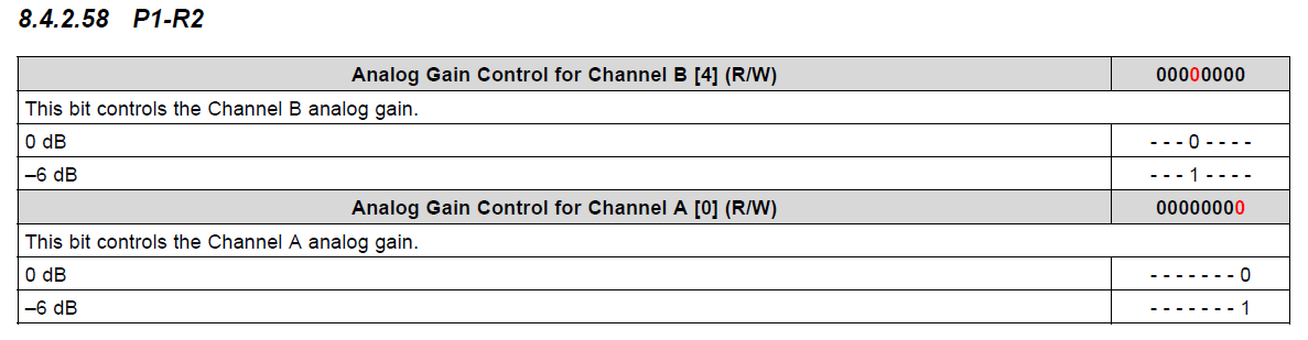

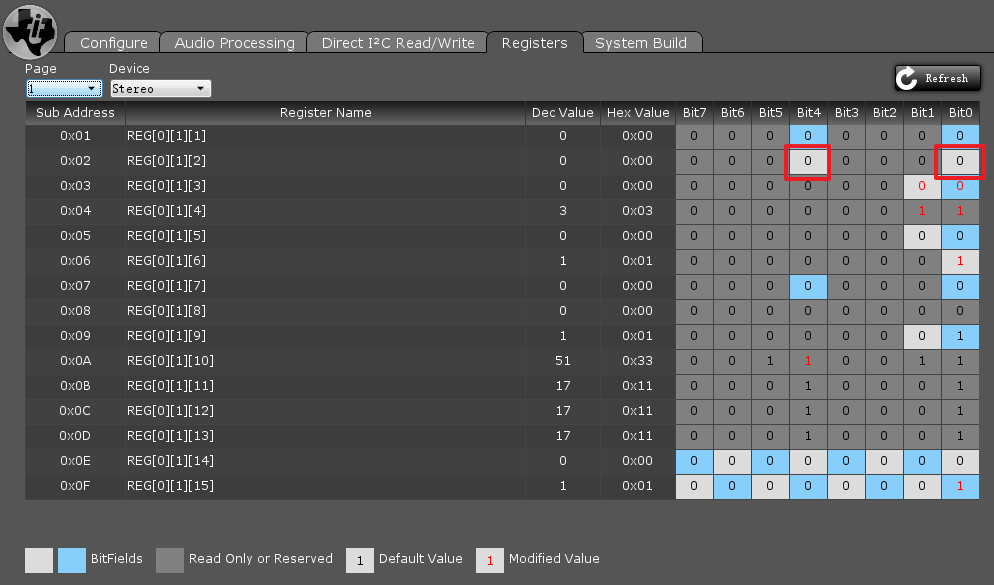

    您可以尝试将DAC增益设置从0dB更改为-6dB。  基本上,DAC_outA/B引脚电压将会衰减。 请参阅以下屏幕截图。
