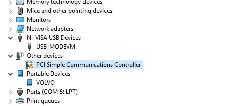

您是否建议在Windows 10中安装AIC3110 EVM的过程? 我们在尝试运行安装程序时收到错误消息。 如果PC中未安装GUI,我们将无法支持客户的AIC3101配置。
非常感谢
陈耀恩
2017年30月10日
    在Windows 7兼容模式下运行setup.exe解决了安装问题。 正在尝试解决NI-VISA和驾驶员问题。
    安装了最新的NI-VISA 17.0 应用程序和驱动程序,并在 禁用驱动程序签名强制的情况下安装了slac521的USB调制解调器驱动程序。
    但是,"PCI Simple Communication Controller"(PCI简单通信控制器)仍有一个黄色的弯曲。
     我假定它应该是DFU设备,因此我尝试安装 一个DFUUSB.inf驱动程序,该驱动程序位于AIC3254的程序文件夹中:
    它失败了。   看起来dfuusb.inf与64位 操作系统不兼容。
    现在,我仍需要从产品线获得最新驱动程序的帮助,以便在Windows 10中运行AIC3101 GUI:

    谢谢你Diego,我安装了NI-VISA和Windows 7驱动程序,我的Win10识别了带有Win7驱动程序的USB调制解调器,正如我的屏幕截图所示,但是,我不知道什么是带有yello弯头的PCI通信控制器设备...Wayne Chen

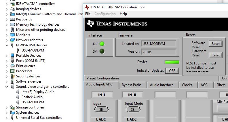

    您好,Wayne,
    如果为此EVM安装了正确的驱动程序,您将在设备管理器中看到类似下图的内容。
    从您的捕获中,我可以看到该主板被检测为NI-VISA USB设备,但在"声音控制器"部分看不到MODEVM。
    如果将USBMODEVM检测为PCI通信控制器,则可能是Windows正在自动配置驱动程序。 应通过强制设备使用正确的驱动程序来解决此问题。

    谢谢你Diego。 我卸载了有问题的PCM通信设备,并安装了slac521的USB-MODEVM_Vista&7.in。如果再次安装, AIC3101 GUI现在可以与Windows 10一起使用...Wayne Chen
