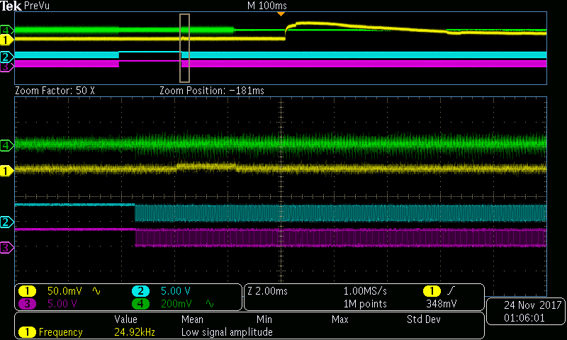

    您好,Saman,
    您认为您是否可以在此活动期间分享VOUT系列的示波器镜头? 我也可能对捕获耗材有用。
    保罗
    您好,Paul:
    当然,我已将捕获附在下面:
    这些信号是:
    1-线路输出(交流耦合- 50 mV/div)
    2- bck
    3- LRCK
    4- 3V3 VDD (模拟和数字)(交流耦合- 200 mV/div)

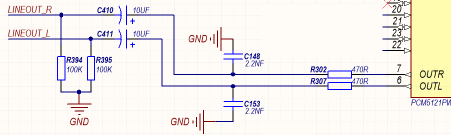

    线路输出信号在耦合电容器后捕获,来自下面的LineOut _R:
    您可以在线路1上看到弹出在驱动大约1.5毫秒时钟后发生,弹出的长度约为2毫秒,约为6-8毫伏deltaV。

    您好,Saman,
    您能否调查pop是否直接在PCM的输出上可见? 是否可以直接测量输出(R302的设备侧)? 此外,VDD电源上似乎有明显的波纹。 您是否查看过台式仪器供应的反应?
    另一个有趣的测试是禁用所有I2S信号,只需切换XSMT,查看输出是否存在异常。
    如果您认为您可以进行这些测试,请告诉我。

    您好,Saman,
    我已经与我们的设计团队讨论过这个问题,他们指出这可能是PCM5122执行的自动偏移校准,以最大限度地提高其性能。 偏移校准在首次应用时钟信号或设备退出待机状态时进行。
    请告诉我,如果您对此有更多问题,我们可以考虑一些外部电路来抑制瞬态。
    保罗

    您好,Saman,
    遗憾的是,PCM5121的体系结构不允许跳过此步骤。 除了您张贴的低通滤波器和直流阻塞盖外,您是否还有用于PCM输出的外部电路? 某些耳机放大器我们的驱动器具有外部静音功能,可在DSP POR事件期间断言。
    保罗

    您好,Saman,
    我认为最简单的解决方案是在DSP处于未知状态时,在输出线路上使用BJT将线路输出接地。  我附上了TINA-TI模拟来描述我的意思。  还有一些晶体管专门用于音频应用。
    如果您有一些具有静音功能的输出缓冲区,您也可以使用它,但我认为BJT是一个价格低廉且简单的solution.e2e.ti.com/.../external-mute.TSC
    请告诉我这对您是否有效。
    保罗
    您好,Paul:
    感谢你的帮助。 我们尝试了SSR开关而不是BJT,它似乎解决了问题。到目前为止,当DSP重新启动时,输出断言至GND时,听不到任何弹出。
