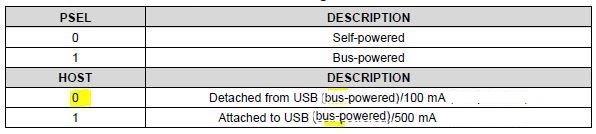

您好,先生:
请帮助我们检查表1是否有问题,因为我们需要将主机连接到高(VBus),而数据表中有逻辑低选项?
谢谢,此致,
陈耀恩
2017年27月11日
    您好,Wayne,
    表中有一个拼写错误,它应该是总线供电的,而不是自供电的,因为主机引脚选择决定了设备在总线供电模式下的功耗。 如本文所述,当设备设置为在自供电模式下运行时,应使用下拉电阻将主机引脚连接至Vbus。
    此致,
     -Diego Mel é ndez López ñ a
      音频应用工程师
    谢谢你Diego。 更正后的描述是否应如此? 非常感谢...Wayne Chen
    您好,Wayne,
    是的,您对表所做的修改是正确的,而不是自供电,应该是总线供电。
