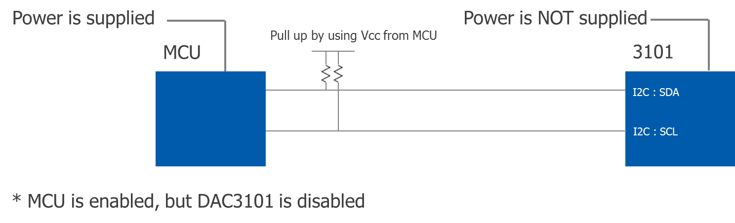

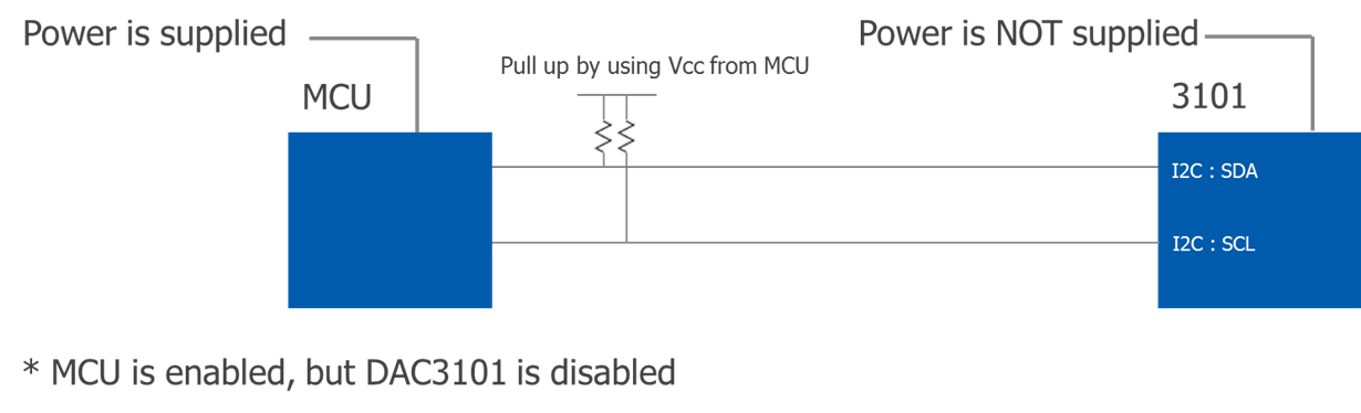

    你好,Ivan-San,
    >请您进一步解释一下您所说的“容差函数”的含义,以便我们验证?
    我的意思是以下条件。
    *当DAC3101未通电时,上述8个引脚可作为不可断开(或不影响可靠性)的电压得到多少电压?
      下面是I2C的情况。 (如果引脚的“容差”取决于DAC3101的电源,则不允许出现这种情况。 但不依赖于DAC3101的电源,可以施加多少电压?)
    此致,
    町田山
    我不建议这样做。 在设备未通电时在数字针脚上设置电压电位可能会导致IOVDD漏电。 如果您需要这样做,我建议您更好地保持设备通电并禁用数字针脚或设置/重置针脚为低电平,这会将这些针脚设置为Hi-Z,外部电势不会影响设备,而且设备也不会影响这些针脚上的信号。
