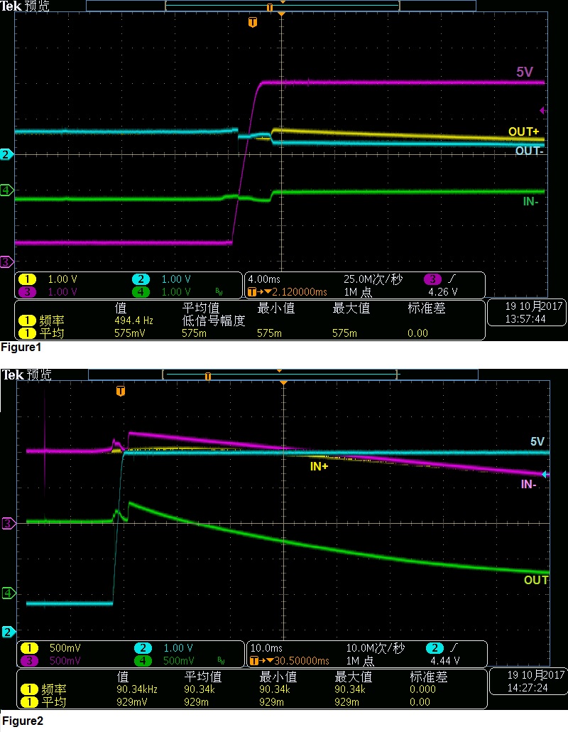

我的客户在5V通电期间TPA6211A1出现杂音问题。 下面 列出了我们所做的背景和测试。
1. TPA6211A1的输入是单端输入,IN-与带1uF电容器的PCM5100耦合,IN+通过1uF和20K电阻器串联接地。
2./SD在5V启动后始终保持低电平。
3.当5V电源关闭并在几次发送的短时间内打开时,我们将听到杂音,即使/SD仍然很低。
4.在5V通电期间,我们确实看到了无节电输出和无节电输入。
我的问题是:当/SD被拉低时,TPA6211A1的输出应该是高阻抗,为什么存在无配重输出,尤其是当Vcc超过2.5V时? 是否仍有办法避免杂音?
下面是我们捕获的波形。
    您好,Paul:
    杂音是由单端输入配置中的不平衡输入引起的,因此您可以使用差分输入配置来避免此问题。 如果您无法更改输入配置,则应验证离散零部件的公差是否足够。 电阻器应具有1 % 的容差和10 % 的电容器。
