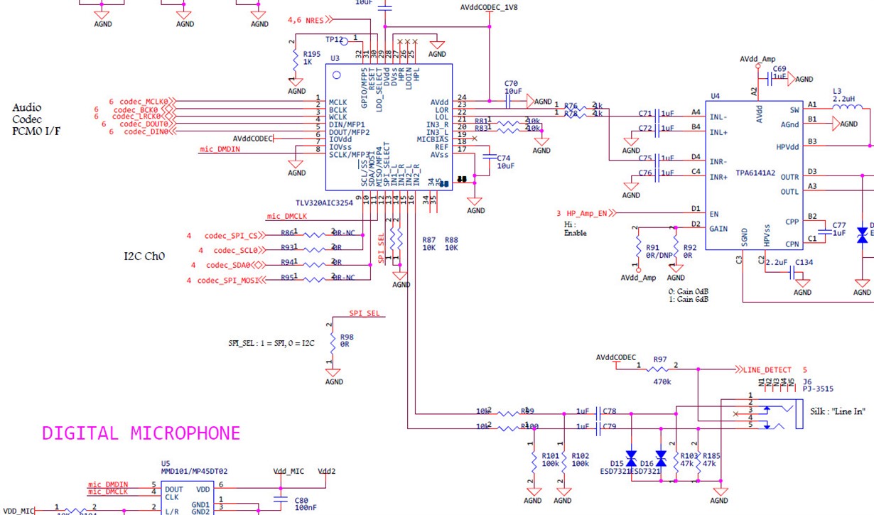

我有关于 TLV320AIC3254混合器功能的问题。 我是否可以 将 数字麦克风(插针8和插针11)和线路输入(输入2插针15和插针16)混合到I2S输出。
如果是。 请提供 登记册供我们参考。 感谢您的帮助。~
    您好,AJ,
    遗憾的是,此设备无法实现数字麦克风和线路输入的混合。 这是因为使用数字麦克风时,与内部滤波器的ADC连接被数字麦克风接口取代。 仅支持单个操作。
    将数字麦克风信号与模拟输入信号混合的唯一可能方法是将一个通道用于模拟输入,将一个通道用于数字麦克风,然后将其与'AIC3254的miniDSP混合。
