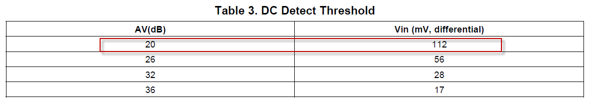

您好,先生:
我们想知道,触发DC检测的条件是输入电压差达到112 mV / AV (db)= 20。
平均 LINP (引脚3)和RINP (引脚12)压降为112mV,将发生超过420ms的情况。
因此,如果我们尝试绕过C479,则只保留 c456。
是否可以复制此条件? 如果没有, 是否有复制方法?
    你好,Shu-Cheng,
    表中的数据基于PVCC=10V。 要触发左侧通道上的直流故障,您可以拆下两个输入电容器(C477和C476),然后将输入信号直接应用于输入引脚(LINP和Linn)。 放大Linn和LINP之间的不同电压,直到触发DC故障。 输入DC检测阈值取决于PVCC和增益设置。 我相信您可以获得与表中所示大致相同的结果。
