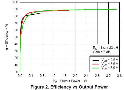

大家好,
客户对不带电感器的TPA201效率测量有疑问。
客户在不使用33uH的情况下的效率 仅为59 %。
在TPA2011 d/s中,在2W/ 4Ω+33uH,Vdd=5V条件下,效率为88 %。
问题:
1.您认为在不测量33uH电感器的情况下装载RL=4Ω,是否会导致效率降低?
2.客户想知道为什么RL = 4Ω+33uH,RL = 4Ω 之间的效率差异??
这是不是如下所述的正确解释,请您帮助确定它是否正确,如下所示?
z=√(R²+ X²)=√(4²+ XL²)
xl=ωL Ω= 2πf Ω*33uH= 62.201Ω(f=300kHz)
∴Z=√(4²+ 62.2²)= 8.84Ω
P= V²/R
如果R (4Ω+33uH)= 8.84Ω 大于R= 4Ω 电阻器
∴P (4Ω+33uH)将小于P (4Ω)。 4Ω 效率( 4Ω+33uH )优于效率()
效率实验
条件如下:播放-3dB正弦波,Vdd=5.12V,增益= 3.14 ,R= 4Ω Ω(电阻器)
1.输入信号电压= 0.707 Vrms,增益= 3.14
2.输出电压=2.22V有效值
3.输出功率= V² Ω/R= 2.22² Ω/4ohm=1.23W (扬声器)
4.引脚=V*I= 5.12V *0.407A=2.084W (播放时为-3dB正弦波,TPA2011输入功率)
5.效率=1.23W/2.084W= 0.59 = 59 %

    1)我认为,当电阻较高时,效率会提高。 您可以参考放大器数据表的图1和图2来观察此行为。
    2)由于功耗增加,效率会随着负载的降低而降低。

    4Ω 测试条件为RL=1K+33uH,TPA2011切换频率为300kHz。
    假设图2效率图 正在播放1KHz 0dB正弦波进行测量,客户想知道 RL=4Ω+33uH的Z值,客户输入频率应该是1KHz还是300kHz?

    您应该使用开关频率F=300kHz来计算输出阻抗。

    我收到了EVM并进行了测试。 我得到了2.2 Vrms的输出电压

    请记住,扬声器用作无滤波器D类的负载,因为它具有有助于提供高D类效率的电感。 纯电阻负载不是无滤波器D类的工作环境的真实指标,也不能提供准确的效率数字。
    您可以参阅下一个应用报告: 测量音频功率放大器性能的指南 ,以了解有关执行测量的更多信息。
