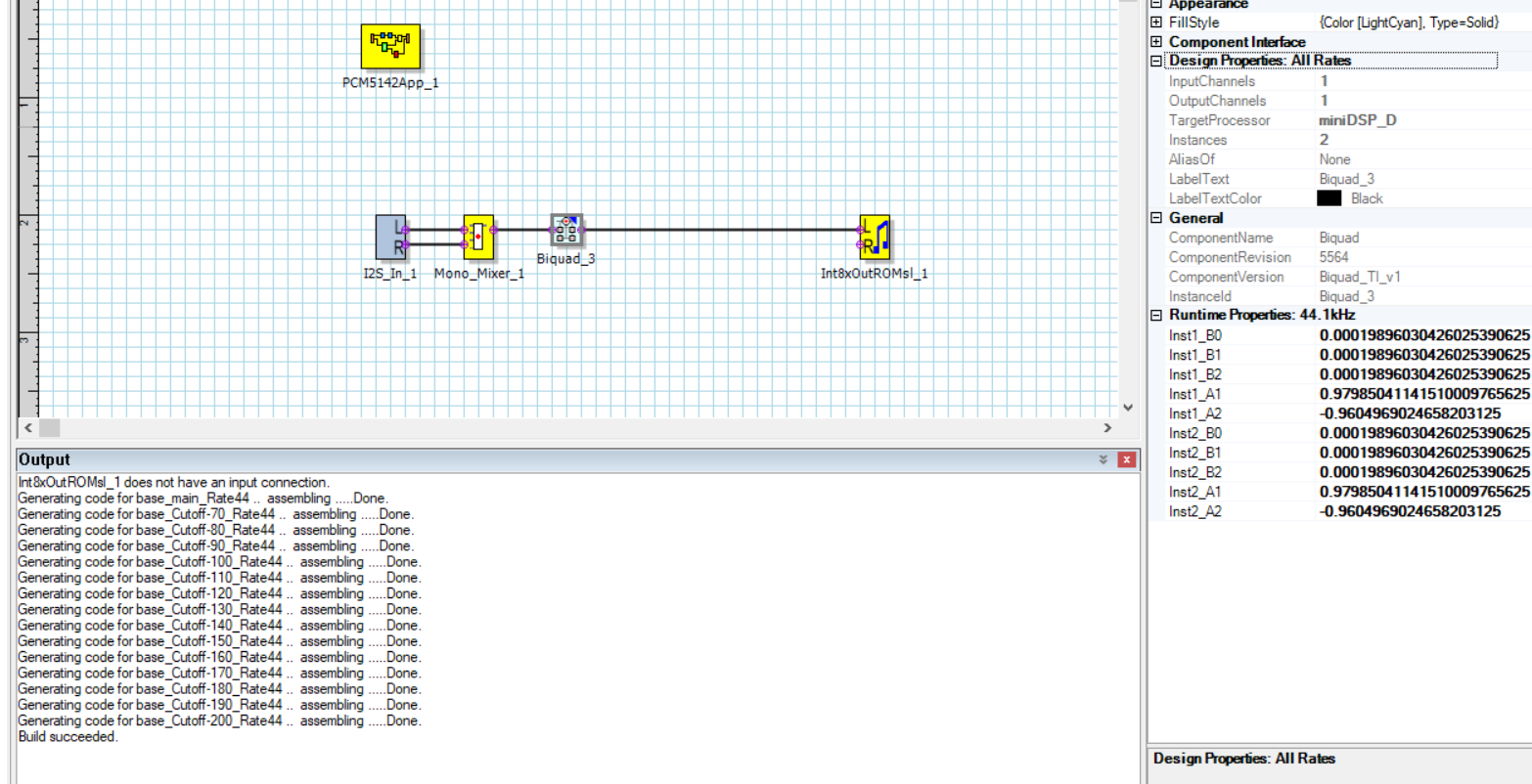

我有一个简单的流量-低通* 80Hz的双四路。 我看到PurePath输出44Khz的二进制文件,但输出一系列切断频率如下:
正在生成base_main_Rate44的代码..正在组装...... 完成。
正在生成base_cutoff-70_Rate44...组装的代码 完成。
正在生成base_cutoff-80_Rate44的代码...组装 完成。
正在生成base_cutoff-90_Rate44...组装的代码 完成。
正在生成base_cutoff-100_Rate44...组装的代码 完成。
正在生成base_cutoff-110_Rate44的代码...组装...... 完成。
正在生成base_cutoff-120_Rate44的代码...组装 完成。
正在生成base_cutoff-130_Rate44的代码...组装 完成。
正在生成base_cutoff-140_Rate44的代码...组装 完成。
正在生成base_cutoff-150_Rate44的代码...组装 完成。
正在生成base_cutoff-160_Rate44的代码...组装...... 完成。
正在生成base_cutoff-170_Rate44...组装的代码 完成。
正在生成base_cutoff-180_Rate44...组装的代码 完成。
正在生成base_cutoff-190_Rate44的代码...组装 完成。
正在生成base_Cutoff-200_Rate44...组装的代码 完成。
构建成功。

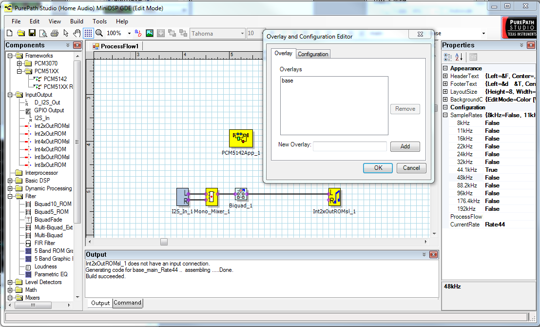

    以下是一个简单案例的快照。 我注意到,随着构建窗口中的每个截止行的进展,运行时属性窗口中的系数会发生变化,这与多个截止构建文件一致。
    Biquad滤波器是单个低通滤波器,在此情况下为200 Hz。
    也连接了cfg。 嗯...文件附加可能不起作用。 当我放置.CGF文件时,文件不在支持的文件类型列表中。

    我想让您为我验证一下,您的配置中是否有多个覆盖。  请进入工具>概述和配置编辑器>
    这将打开一个窗口,您在覆层下列出了什么?
    您好,Paul:
    覆盖部分仅具有"基"。 配置部分包含:
    底座
    截止70
    截止日期80
    截止200
    这与生成过程日志匹配。
    托尼

    我不能完全确定为什么您的列表中有多个。 我从头开始创建了一个项目,在配置窗格中除了'main'(主项)之外没有任何项目。 PPS中的帮助非常深入地解释了配置,以及如果需要,如何只生成一个配置。
    您认为您是否可以在以前的项目上创建这些配置?
    一定是这样! 制造商为我提供了默认的cfg文件作为起点-必须将配置部分保存到cfg中。 查看我通过电子邮件发送的cfg。
    很高兴听到我们必须做到这一点。 如果您认为这解决了您的问题,请将此线程标记为已解决。
    现在一切都很好:我在每个交叉频率上创建了一个配置,它成功编译
