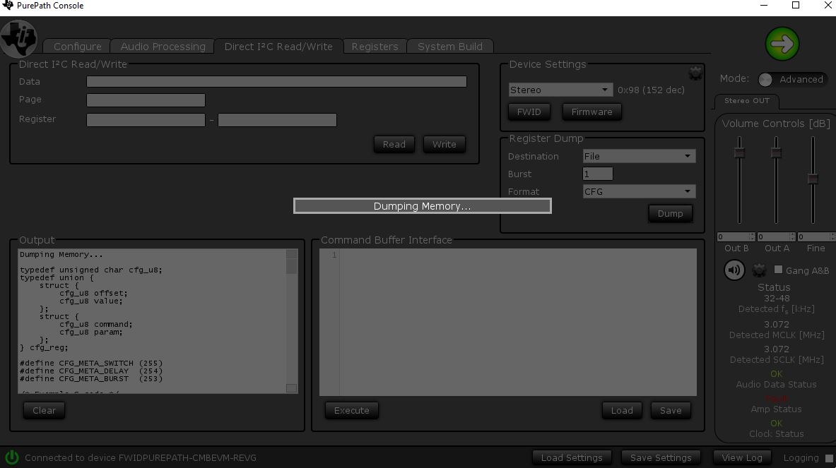

在寄存器转储期间出现PurePath Console 2冻结问题,需要您的建议:
以下是使用Windows 10复制的过程:
1. 混合流量调节
2.停止混合流量
3.直接I2C选项卡中的转储内存->我们选择了文件目标,但PPC2总是将内存转储到窗口
4.再次转储内存-> GUI冻结,如下图所示。  我们需要强制 关闭GUI以恢复它。

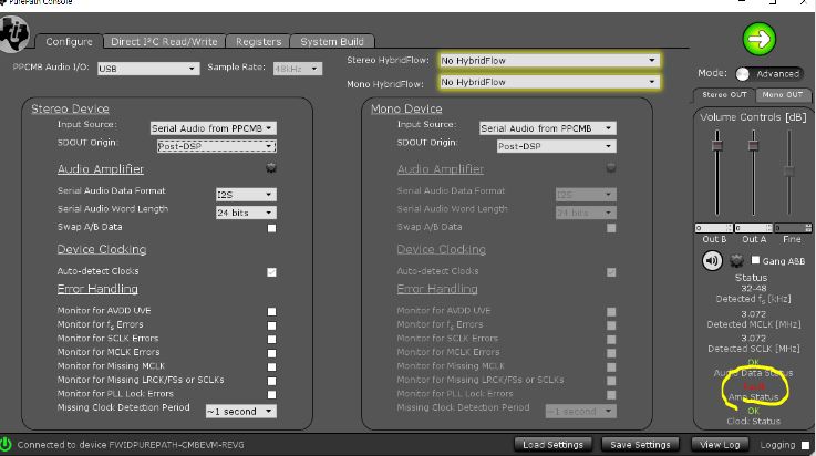

我们还有另一个问题。 当我们禁用每个错误处理项目时,GUI会显示音频数据状态故障。 您是否会建议根本原因以及如何 解决?

    你好,Wayne! Andy可以为您提供更多帮助。 此外,您是否刚刚安装了Windows 10,或者它到现在是否工作正常? 此外,您是否有弹出窗口拦截器? 谢谢,Jeff
    您好Jeff,感谢您的关注。 Win7没有出现此问题。 我们需要解决方法,因为客户需要经常转储寄存器以进行调试...Wayne Chen
    你好,Wayne! Windows 10有时会出现错误。 您是否有一台较早的Windows计算机,您可以尝试看看是否是问题所在?
    Andy,您好! 您还有其他建议吗?
    您好,Wayne:
    遗憾的是,我能提供的唯一建议是尝试更多Win 10机器。  PPC2的开发已经完成,我认为不会有更多的更新。
    另一项建议。  尝试升级TAS5782M以替换TAS5754M,因为PPC3支持TAS5782M。
    Andy
