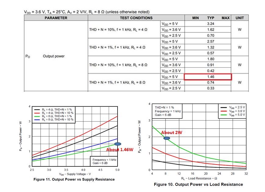

大家好,
我的客户想要检查以下条件输出。
根据7.6 表,输出功率为1.46W,与图11相符。
1.RL = 8欧姆,
2.THD+N= 1 % ,
3,f=1kHz
但是,图10输出功率接近2瓦,与7.6 表和图11不同。
能否请您就图10的输出功率接近2瓦的原因发表意见?
SHH
    您好Scott:
    图10不正确。 工作特性表和图11的值正确。
    Jos é Luis Figueroa
    音频应用工程师
