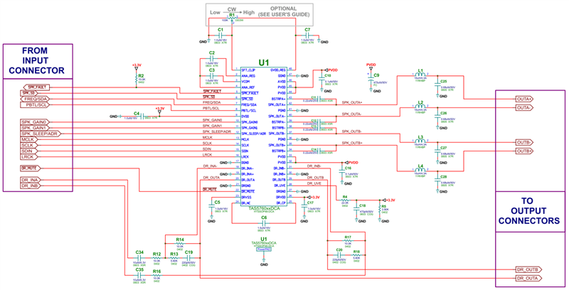

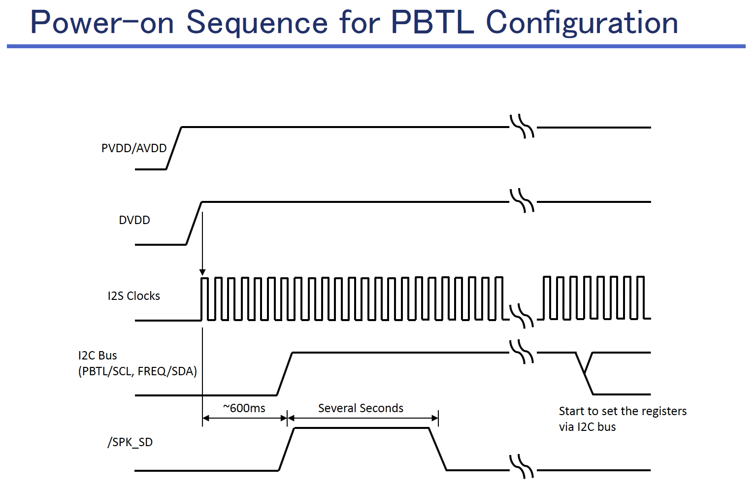

以下TAS5760M数据表中提及的PBTL配置的通电顺序不符合此顺序。
如果在加电后通过I2C总线设置寄存器之前,外部组件已在PBTL配置中设置,当/SPK_SD引脚在几秒钟内被取消断言为“高”时,您是否有任何问题?
此时,I2C时钟已应用到TAS5760M,但零数据作为音频源输入到TAS5760M。

    您好Kato San,
    我相信它会损坏TAS5760设备的通电顺序:
    TAS5760的输出配置默认为BTL模式。 通过您的通电顺序,SPD_SD#在I2C将其切换到PBTL模式之前会变高。 我假设您的描述:"此时,I2C时钟已应用于TAS5760M,但零数据输入TAS5760M作为音频源",应该是"已应用I2S时钟..."。 在这种情况下,TAS5760的CHA和CH-B将发送自己的D类PWM信号,但是,通过PBTL的硬件连接,输出+和输出的PWM将短接在一起并损坏此设备。

    您好,韦恩-桑,
    感谢您的快速响应。
    请参阅随附的开机顺序并再次向我提供您的建议。
    根据我的理解,TAS5760M可以在PBTL配置(如TAS5760XXEVM原理图)中的LC过滤器之后,从SPK_OUA+(SPK_OUTB+)连接到SPK_OUA-(SPK_OUTB-)后检测到OCE事件吗?

    您好Kato San,
    感谢您提醒我。 TAS5760具有过电流保护机制,可防止此设备在您的PBTL配置中受到损坏,而我建议在PBTL配置后将SPK_SD#声明为高,以避免触发OCE。
