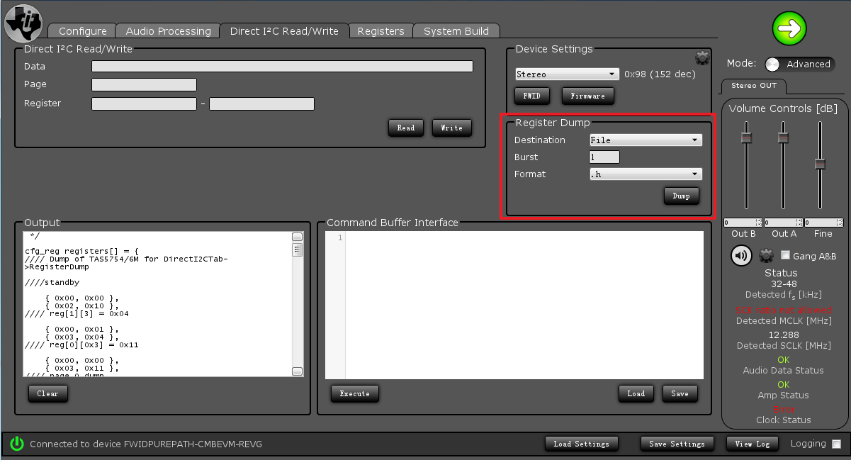

我有两个TAS5756M连接在立体声BTL +外部单声道放大器中,以便获得立体声2.1 (LR全频扬声器和L+R低音炮驱动器)>>
-请参阅数据表第71页,GPIO0 HF和GPIO1 HF, GPIO0 LF和GPIO1 LF,每项设置的预期设置是什么?
-我想将HybridFlow 5 (HF5)加载到两 个TAS5756M中,不需要开发板,直接在设备上:这是什么方法? 如何加载cfg文件?
感谢您的支持
Fabrizio
    您好,Fabrizio,
    TAS5756M不是一种可通过写入某些内部寄存器轻松控制的设备。 这就是我们为其发布PPC2 GUI的主要原因。 我建议您申请TAS5756MDCAEVM,然后使用它完成调整。

    您好,Fabrizio,
    这根本不是一个虚无的问题!
    完成调整后,可以在以下窗口中的PPC2中转储头文件。 加载Linux驱动程序后,通过i2c下载头文件。

    您好,Fabrizio,
    好的。 我可以向您发送包含所有默认设置的头文件。 实际上,如果您只是想检查您的主板上的TAS5756M是否可以播放音频,您只需要向极少数寄存器写入数据。 这是您要寻找的吗?

    您好,Fabrizio,
    基本上,如果提供4线I2S,TAS5756M可以在开机后立即播放音频。 如果您的系统无法提供MCLK,则需要某些配置来支持3线I2S。
