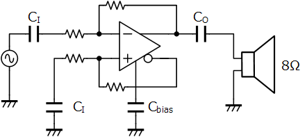

我有一些关于TPA6203A1的问题。
我们的客户正在寻找符合以下规格的扬声器放大器。
 1. VCC = 5 V
 2. AB类放大器
 3.增益= 21 dB
 4.单端输入
 Ω 单端输出250 mW/8 μ A
 6.关机后的恢复时间必须为10毫秒或更短
 7. PSRR最好是70分贝或以上
 8. THD + N 是1 % 或更低的理想值
我认为上述规范中最重要的瓶颈是6号,即"关机后的恢复时间必须为10毫秒或更短"。
我考虑过各种设备。
我与客户进行了讨论。 我和他认为TPA6203A1是最符合上述规格的扬声器放大器,尽管它是差动输入和差动输出类型。
单端输出是客户使用所必需的。
我计划按照下图所示推荐电路,以了解客户的规格。
在使用带单端输出的TPA6203A1的情况下,我担心PSRR会变低。
你能告诉我PSRR下降了多少吗?
此致,
Tachibana先生

    Tachibana-san,您好!
    我曾尝试进行测试,但由于我们的实验室没有具有所需分辨率的工具,因此无法获得准确的测量结果。
    但是,建议不要使用单端输出,因为此设备设计用于差分输出。
    Jos é Luis Figueroa
    音频应用工程师

    1.在使用带单端输出的TPA6203A1的情况下,我认为除了PSRR之外,没有什么问题。 您是否认为有任何疑虑?
    2.为什么不推荐单端输出?
    3.是否有其他产品满足客户的以下要求?

    Tachibana-san,您好!
    事实上,可以使用带单端输出的TPA6203A1,但您必须考虑添加耦合电容器,因为它需要阻止直流偏移电压达到负载。 您可以参考 放大器数据表的差分输出与单端输出部分以了解更多信息。
    如果您的应用程序是耳机,我建议您查看 产品文件夹。
