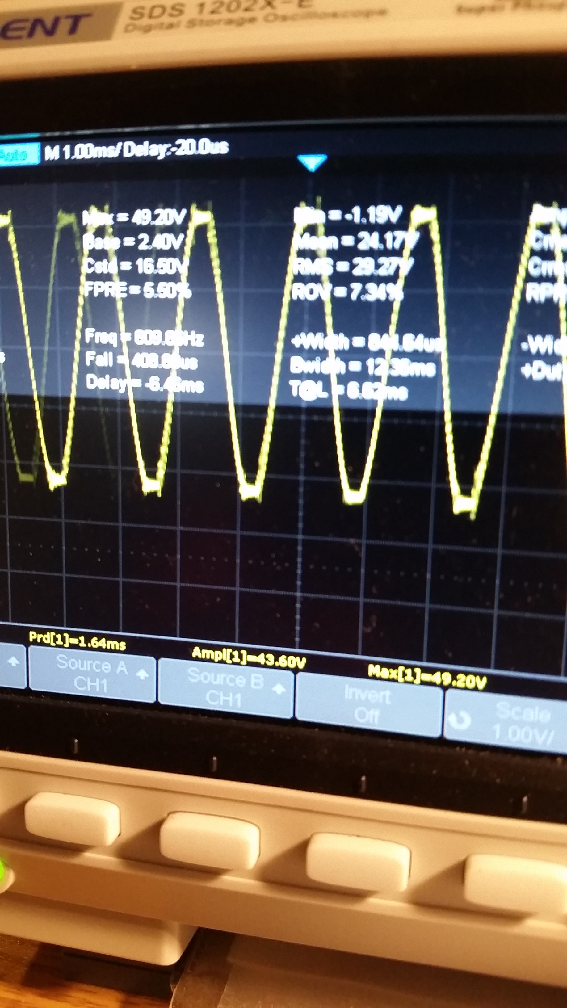

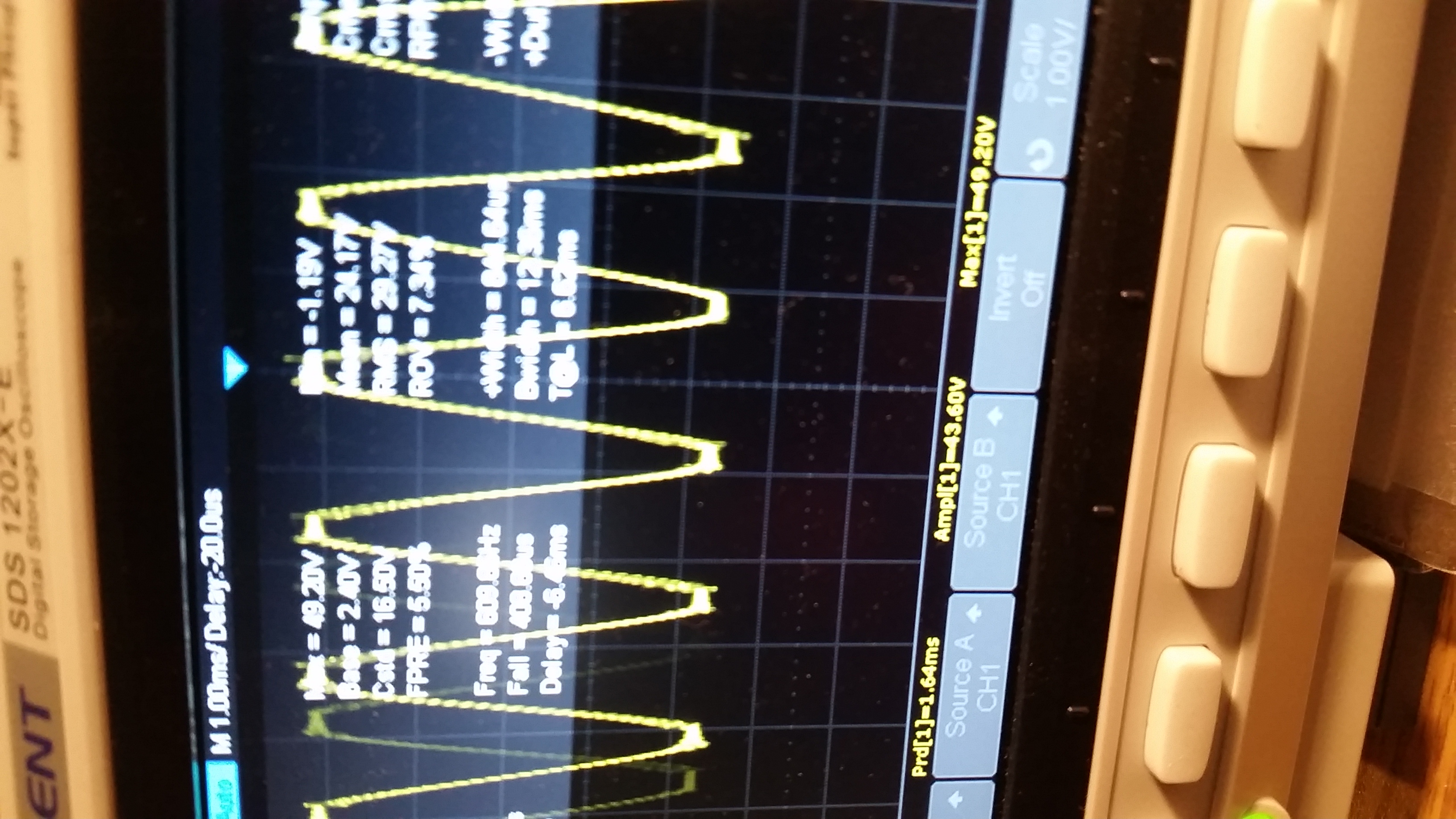

    我有了一个新的评估板,我想在修改它以用于PBTL模式之前测试它是否适用于其他模式。 我正在BTL模式下使用它。 我正在使用5欧姆电阻负载(测量值)。 我正在使用信号发生器来接收输入信号。 如果输出超过24Vrms,裁剪LED将亮起。 我可以使用4Vpp (1.4Vrms)来达到32.25 Vrms的输入信号。这只有210W。请告诉我为什么我无法达到300W的输出电压为38V。 我需要做些什么才能在不夹紧的情况下获得该电压

    我很高兴听到您又加入了一个电路板。 同时感谢您发送您的输出图片。

    正如我之前提到的,当输出超过24 Vrms时,我开始看到失真和削波
    散热器温度上升到80摄氏度。8分钟后,当我将输出推至32V时,主板关闭

    我能够重新创建您的配置,并开始测试以查看具体情况。  当我以1.4Vrms运行设备时,我注意到该设备将获得3 % THD+N,这就是我在您的设置中所期望的。
    首先, 该数据表 显示,在10 % THD+N的BTL配置中,您将能够获得315W立体声至4 Ω  这也是假设您的PVDD使用51V。  但是,对于采用51V PVDD和4 Ω BTL的1 % THD+N,您可以达到260W。
    您未达到260W的原因是负载较大,功率水平较低,但您的距离相对较近。  对于PBTL,600W输出也同样适用于10 % THD+N,正如您所见,它在输出上有明显的裁剪。
    如果您正在寻找不会失真的功率输出级别,我建议您查看1 % THD+N功率级别,而不是10 % THD+N
