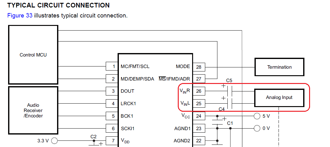

    我还有一些关于PCM3060的模拟输入终端VINL和VINR的问题。
    1.在工作状态下,VINL和VINR是否内部偏置到Vcc/2 V?
    2.在重置状态下,VINL和VINR是否内部偏置为Vcc/2 V?
    3.在开机后的默认状态下(完全不能通过数字通信访问的状态),VINL和VINR是否内部偏置为Vcc/2 V?
    从客户的评价来看,他们似乎没有偏见。
    4.如果在上述情况下它们不是内部偏压3,那么在外部施加偏压的方式上是否存在任何问题(例如由Vcc (模拟)和AGND之间的电阻器分压器产生)?
    在如何使用客户时,信号可能会通过耦合电容器输入,即使其内部没有偏置到模拟输入端子。

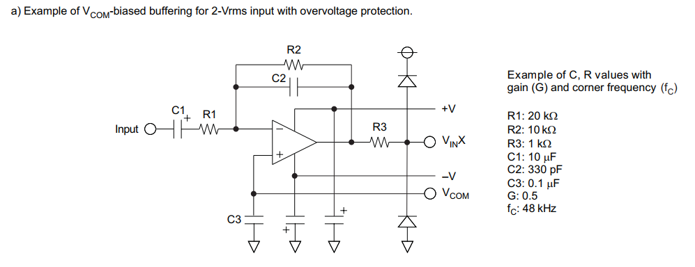

    你好 ,Tachibana-san,
    PCM3060的VINx输入没有内部偏置,输入信号应从外部偏置到VCC/2。 数据表(第40页)中有一个推荐的输入电路可供参考:
    此致,
     -Diego Mel é ndez López ñ a
      音频应用工程师

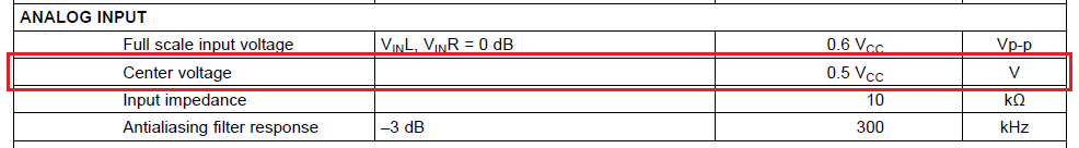

    根据您的评论,模拟输入端子VINL,VINR不会出现内部偏置。
    但是客户说,在他的评估中,在这些终端上可以看到DC的2.5 V。
    我将改变我的问题。
    1.考虑到下图中的电气特性和应用,
    当0.5 块处于活动状态时,ADC*Vcc的电压似乎在这些端子上出现内部偏压。
    我的理解是否正确?
    2.我猜当ADC块进入省电状态时,内部偏压(Vcc/2)将不会应用到这些端子上。
    这是否正确?
    3.当0.5 块处于省电状态时,将ADC*Vcc的偏压应用到这些端子上是否有问题?
    此外,在省电状态下输入模拟信号是否有问题?
    感谢您的合作。
    此致,
    Tachibana先生
    你好 ,Tachibana-san,
    很抱歉混淆,我之前显示的电路使用Vcom将输入电路偏置在VDD/2级别,该部件的输入偏置。 正如您所提到的,偏置是在内部生成的,因此只有当零件处于操作模式时,与ADC的连接才会激活。 当部件处于省电状态时,提供输入信号应该没有问题。
