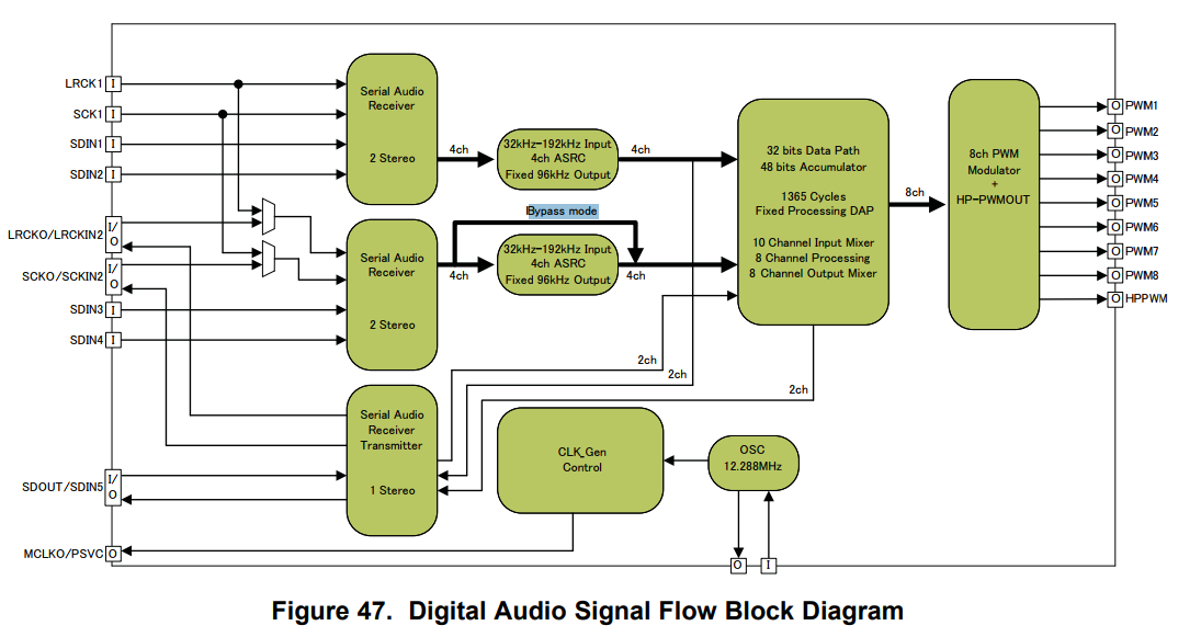

我们的客户正在使用 TAS5548,现在他在 192 kHz本机处理模式方面遇到了一些问题。
当他将采样率设置为96 kHz时,一切都正常。 但当他使用192 kHz本机处理模式时,设置0xC5 = 0011 0001。 来自SDIN1的输入信号,输出通道具有输出信号。 来自SDIN3的输入信号,输出通道没有输出信号。
我注意到8.2 2一章显示为“旁路”模式。 这是否意味着仅SDIN1和SDIN2可在192 kHz本机处理模式中用作输入端口?
我不理解192 kHz本机处理模式,您能告诉我如何在192 kHz本机处理模式下使用TAS5548吗? 谢谢你。

    让我来看看这一点,然后再与您谈谈。
    此致,
    -Adam
    Ricardo
    很抱歉耽误你的时间。
    出现问题时,请向我发送TAS5548所有寄存器的捕获信息。 我将在设置中检查它。
    此致,
    -Adam

    Ricardo
    请发送电子邮件给我并包括客户。 我将与他们解决这个问题。
    Sidadamsky (at) ti (dot) com
