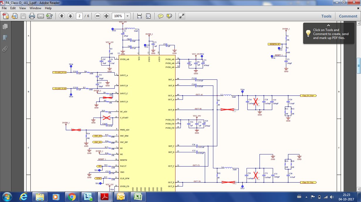

我正在使用TPA3255DDVR D类功率放大器,并在其上放置了散热器设备。
查询:
1.板接通电源时, TPA3255DDVR的温度在25 分钟内逐渐增加到>75°C (我 测量散热器件)。
我无法控制温度,请帮我。下面是示意图。
主席先生,请帮助我减少这种情况。
    Ashok,您好!
    您是否说在设备闲置(无输入信号)时主板正在加热?
    此致,
    罗伯特
    尊敬的Robert:
    否,设备(TPA3255) 在理想条件下加热。
    是否需要任何控制逻辑来控制它?
    Ashok
    Ashok,您好!
    如果您通过设备发送连续信号并保持其开启25分钟,那么这是完全正常的。 75c仍处于设备的工作温度范围内。
    否,没有控制放大器产生的热量的控制逻辑。
    此致,
    罗伯特
