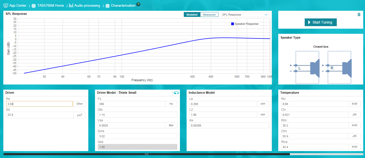

如何使用驱动程序特征参数(RE,FS, Qts等) 我从PurePathConsole3中的其他软件中收集了吗?
是否有运行TI驱动程序特性描述的指南?
-Mike
    您好,Mike! Andy将查看您的问题。 此外,"其他软件"是什么意思? 我假设您只是在使用PPC3实用程序,对吗? 谢谢,Jeff
    你好,Jeff
    我们能够测量偏移和热限值以及其他T-S参数,并且想知道如何将该数据用于PPC3中的智能放大器集成的最佳工作流。
    -Mike
    您好,Mike:
    完成扬声器特征参数步骤后,可以覆盖T-S参数或下面窗口中的其他参数。
    Andy

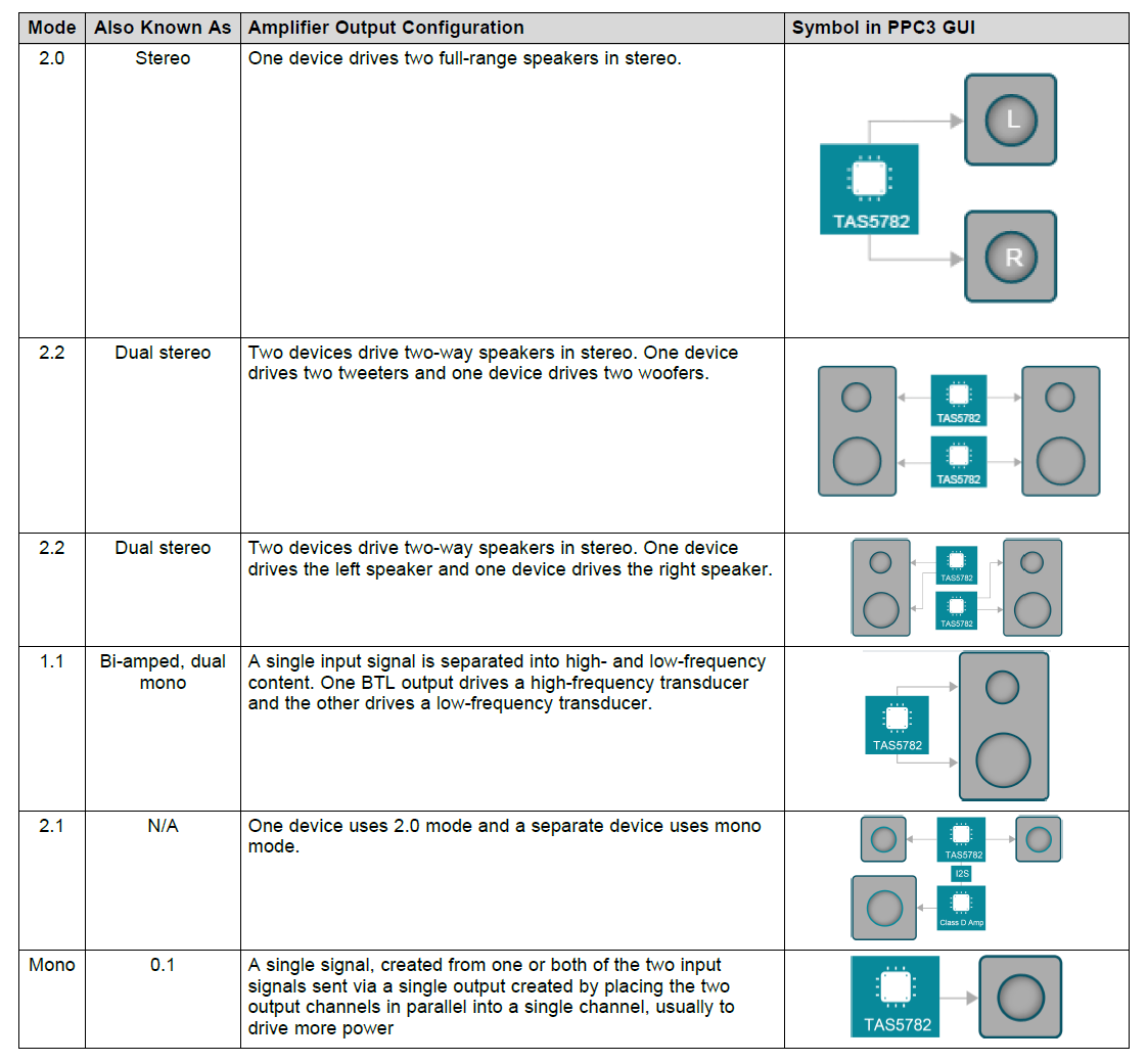

    很好。 还有关于使用高音扬声器驱动器与低音扬声器驱动器执行此程序的指导吗? 我正在研究立体声双向系统。
    您好,Mike:
    TAS5766M SmartAmp流仅支持立体声(2.0)应用。 如果您想设计1.1 系统,我建议您看看TAS5872M,它为1.1 提供了专用的SmartAmp流。
    Andy
    嗯。 我在《TAS5766MRMTEVM用户指南》中看到它支持双立体声。
    1.1 是什么意思?
    我看到PPC3中的A和B设置可以有单独的AMP和EQ设置?
    感谢您的支持
    -Mike
    顺便说一下,TAS5782M是对TAS5766M的P2P,因此它们可以共享相同的硬件设计。
    我希望用EVM构建原型。   TAS5766MRMTEVM用户指南中提到了双立体声。  对我来说,推断有4个输出可用,并且PPC3中有一个A和B选项卡,用于配置2个不同的安培。  我希望将1安培(A)设置为交叉的低通滤波器,将2安培(B)设置为交叉的高通滤波器。  这是可以接受的吗?
    1.1 是什么意思?  和P2P?
    -Mike
    您好,Mike:
    是的。 使用 TAS5766MRMTEVM可实现双立体声。
    有关1.1 的定义,请参阅下面的屏幕截图。
    Andy
