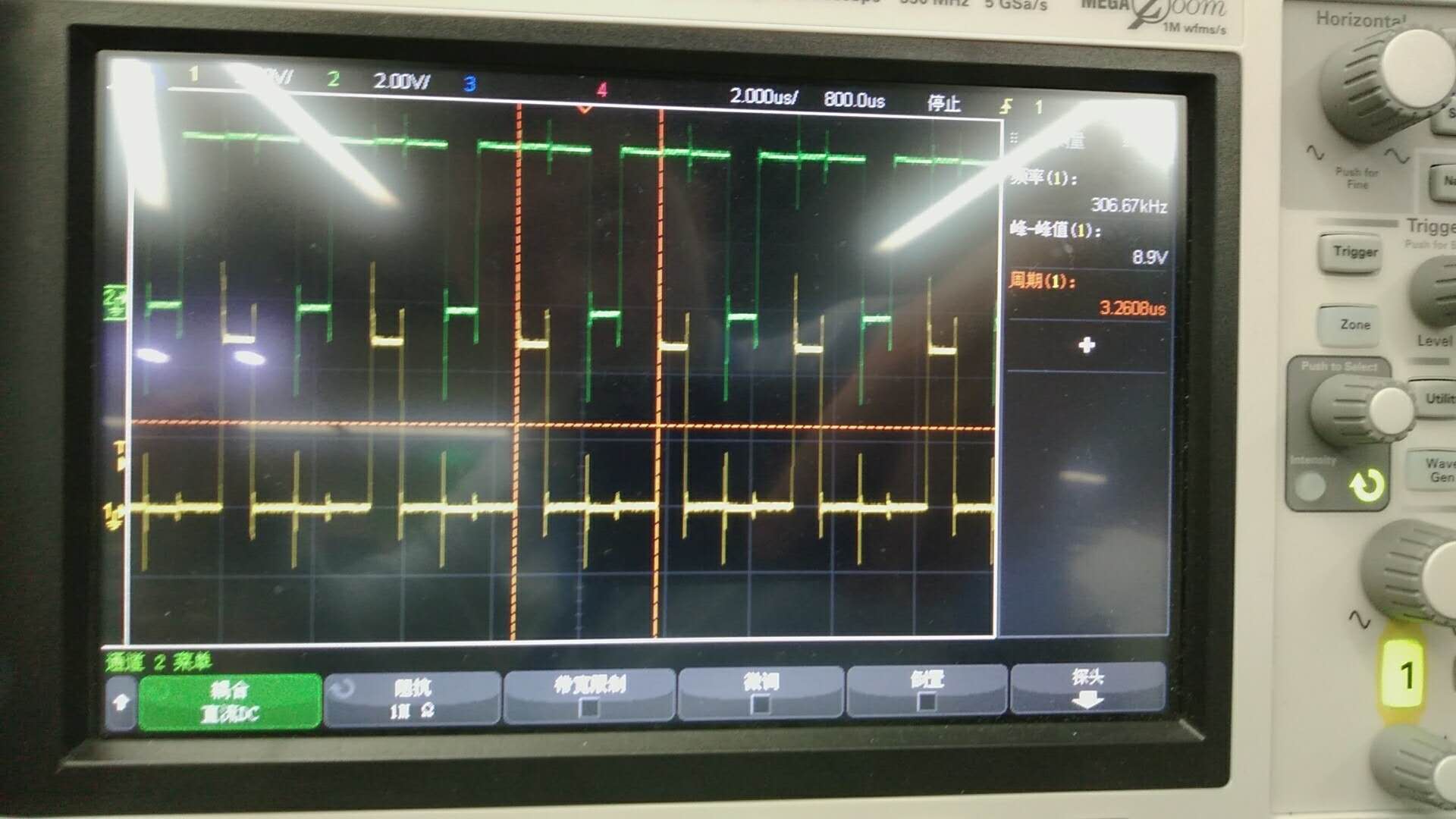

我的客户在评估TPA2016D2 EVM时发现了具有100Hz正波输入的输出“爆”噪声。
他们尝试了不同的4欧姆扬声器,都有这种噪音。 当输入信号的频率更改为600Hz时,噪音消失。
以下波形在TPA2016D2输出处测量。 输入为100Hz信压。 附上一位发言者的spec.e2e.ti.com/.../speaker.pdf
谢谢。

    您好,Victor,
    当输出信号超过限制器级别时,会发出这种声音。 AGC功能设计用于抑制瞬变高峰值,以防止扬声器损坏,但我认为在您的应用中,输出信号始终超过限制器级别。
    您应配置设备,以避免输出信号始终超过限制器级别。 您可以参阅 放大器数据表的自动增益控制部分以了解更多信息。

    根本原因是输入信号幅值过高和AGC的输出限制。
