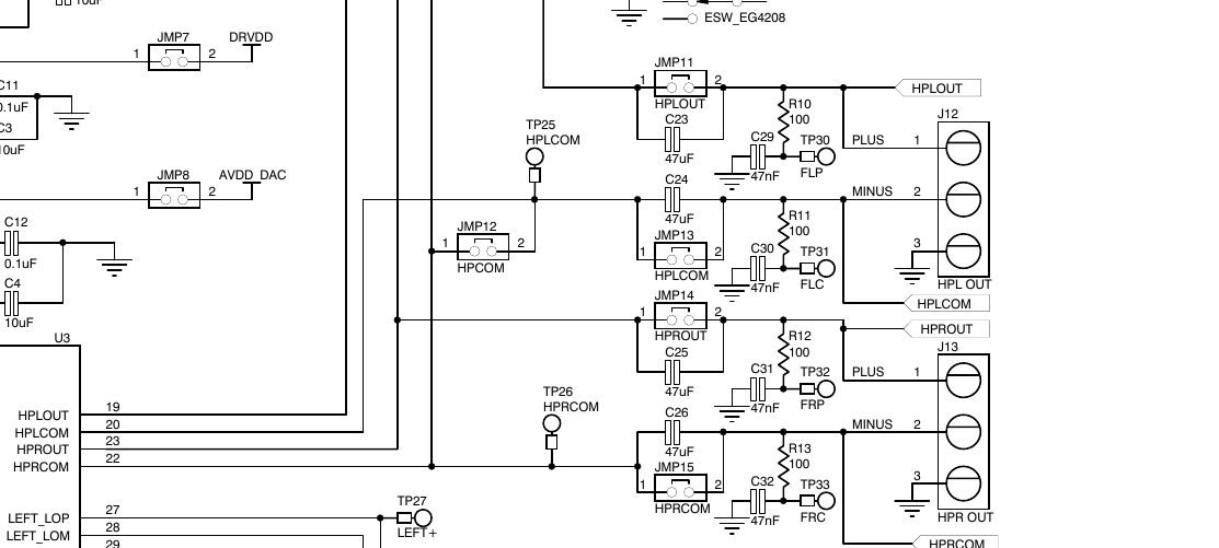

我们希望将单端输入放大器与TLV320AIC3104配合使用。
如果我忽略差分输出线路,仅使用HPROUT和HPLOUT驱动扬声器,我如何选择电容器和电阻的值?
例如,如果我需要将HPROUT连接到 PAM8403放大器,我会将电路的AGND连接到PAM8403的GND,并将HPROUT连接到放大器的右侧输入。
如何选择电容器和电阻值?
谢谢你。
    Pradeep,
    下面是我们在EVM上的操作方式:
    100R和47nF RC网络仅过滤带外噪音。  47uf足够大,可以传递低频音频, 根据您的需要,可以降低该值。
    此致,
    -Steve Wilson
    您好Steve:
    感谢您的回复。
    我想我们将按照EVM原理图中的说明进行设计。 我认为我可以不连接HPRCOM和HPLCOM引脚吗?
    我认为,按照eCall参考设计文档中的建议使用驻极体麦克风应该可以实现输入。
    再次感谢您的大力支持!
    此致,
    Pradeep
    Pradeep,
    正确,HPL/R COM引脚可以保持浮动,但请确保这些块已断电。 (第58及72号登记册)
