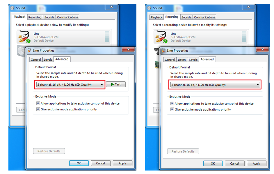

你好
硬件故障
我无法弄清楚为什么在我的学习板的Pure Path Console 3中的硬件检查过程中出现错误的默认采样率错误以及播放/记录错误。  当我在PurePath控制台主板/TAS5766EVM上运行硬件检查时,硬件检查成功。  只有 PurePath控制台主板/TAS5766EVM的Windows音频设备提供了任何更改设备采样率的高级设置...?  我正在运行Windows 10。  如果需要更多信息,请告诉我,或者您可以对设置进行一些说明。
MIC输入类型
对于测量响应以收集驱动器参数,是否有任何麦克风输入类型的建议?
-Mike
    您好,Mike! 有时Windows 10存在问题...您是否有权访问非Windows 10机器进行检查? 如果不是,Andy将跟进您完成此操作。 谢谢,Jeff
    您好,Mike:
    使用学习板时,您需要在Windows中将采样率设置为44.1kHz。
    但是,当您切换到PurePath控制台主板+ TAS5766MDCAEVM时,采样率必须为48kHz。
     Andy
