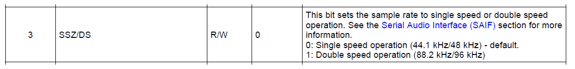

    感谢您的详细信息。 我们希望播放已录制的铃声和语音文件。 录音将以WAV格式进行。 我们不知道采样率是多少。
    我们能否在TAS5720M中设置自动检测采样率。
    Chiru
    您好Chiru,
    TAS5720M能够支持这些采样率44.1kHz,48kHz,88.2kHz 和96kHz。
    TAS5720M假定输入采样率默认为44.1kHz或48kHz。 如果首选88.2kHz或96kHz,则需要将SSZ/DS位设置为1。
