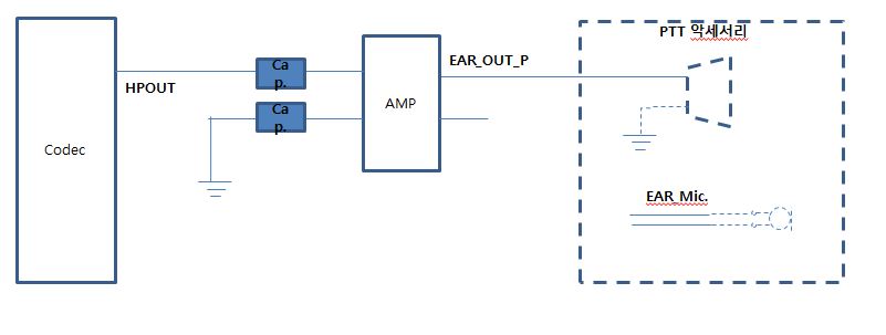

尊敬的专家:
 TPA2039D1是否支持单端输出? 如果是,请告诉我电路配置。
如果不是,请向  客户推荐备用部件。

    您好,Seo Jung-Ho
    这是一个全差动放大器,这意味着负载必须以差动方式连接。 如果在单端输出中使用它,它将不会再现所有信号。

    非常感谢您的快速回答。
    他们需要D类SPK放大器(2~3W转换为4或8欧姆),而不是耳机。 这适用于用于灾难通信的PTT (即按即说)应用。
    在D类Spk amp产品中找到合适的设备并不容易。 您能建议如何找到或告诉我合适的设备一个或两个吗?

    Luis,
    我想问一下TI产品中的D类SPK放大器是否都是全差分?
    如果TI产品的D类放大器都是全差动的,我会向客户推荐AB类放大器。

    您好,Seo Jung-Ho
    很抱歉耽误了时间,但我因休假而不在办公室。
    TI产品中的所有D类放大器都是完全差动的。 您可以向客户推荐AB类放大器。

    您好,Luis,
    感谢反馈,客户表示会尝试在项目中使用TPA6211A (AB级)进行测试。
