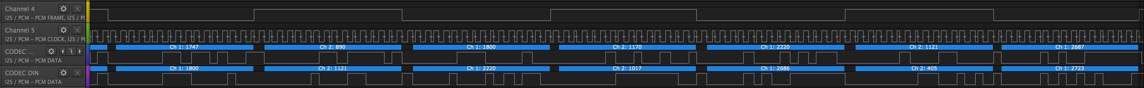

大家好,我正在实施DIN->DOUT环回模式,我想验证启用DOUT时获得的输出。
通道1已正确回路,您可以在稍后看到DOUT A帧上发射的样本。 但是,通道2被更改。 这是一个已知问题吗? 谢谢!

    AIC3100的环回功能包括在内部连接DOUT和DIN信号,编解码器本身不会对信号数据产生影响。

    我能够设置EVM进行测试,并且通过从PC回放音频文件来提供DIN信号。  使用与您类似的Saleae logic pro 8监控I2S信号
    最初,我还遇到了DIN与DOUT不匹配的问题。  但我很快注意到这只是解码信号。  Saleae软件似乎默认读取时钟下降边缘的数据。  只要客户反转BCLK (第29条规定),这就没问题 ,但如果没有必要, 他们应该只更改分析仪设置。  我附上了我所看到的图片。  一切看起来都很好, 数据中有一个帧延迟。
