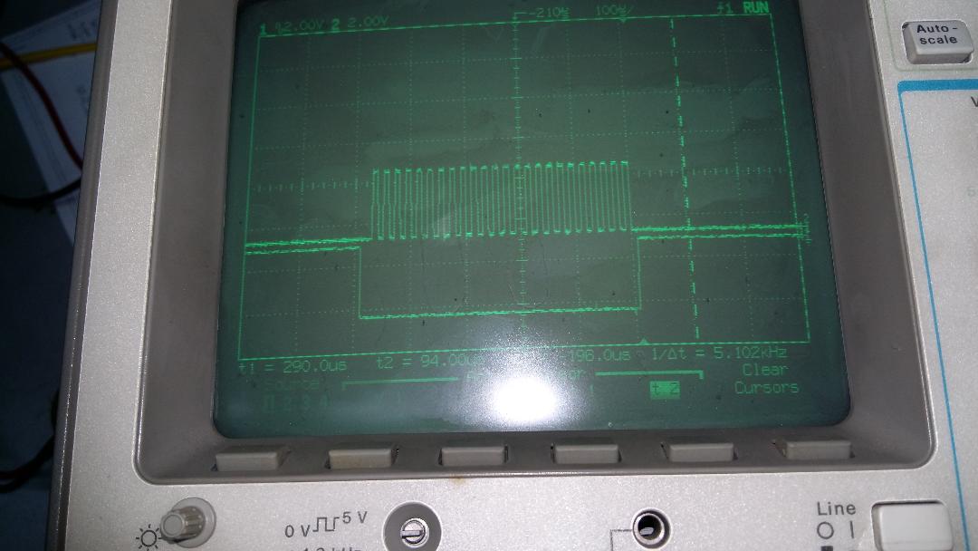

我使用的是DIX4192和带SPI接口的PSoC3芯片。 我使用 了PSoC Creator IDE的SPI组件(SPIM)。
虽然我能够成功地写入芯片(通过 AES/EBU输入的锁定引脚指示为低电平),但我无法读取 DIR的状态寄存器(1,2和3)。 它每次都会产生不稳定的结果。
有人能帮我快速解决吗?
此致。
Arup

    您好,Arup,
    您能否在SPI读/写期间共享CS,CDIN,CDOUT和CCLK信号的波形?
    我假设您遵循DS (9.4 .1节)中定义的SPI模式的主机接口操作。 波形有助于澄清断开。 谢谢。

    我正在严格遵循DS的9.4 1中所写的内容。 写入相应寄存器之前,最重要的位设置为Hi。 我可能很难向您发送波形。 而是要求您给我发送一个用于 读取状态寄存器的示例代码。
    此致。
    Arup
     请查找从示波器获得的SPI的CCLK和SS的附加波形。  我进一步观察到,只有 通过SPI读取命令读取DIR的状态调整器时,才会生成中断(通过DIX4192的INT行)。 我发现这是一个异常操作,因为 INT应该根据DIR输入流中存在的任何未屏蔽错误条件生成(我已使用0xf4配置了0x16寄存器)。 请详细说明发生这种情况的原因。
