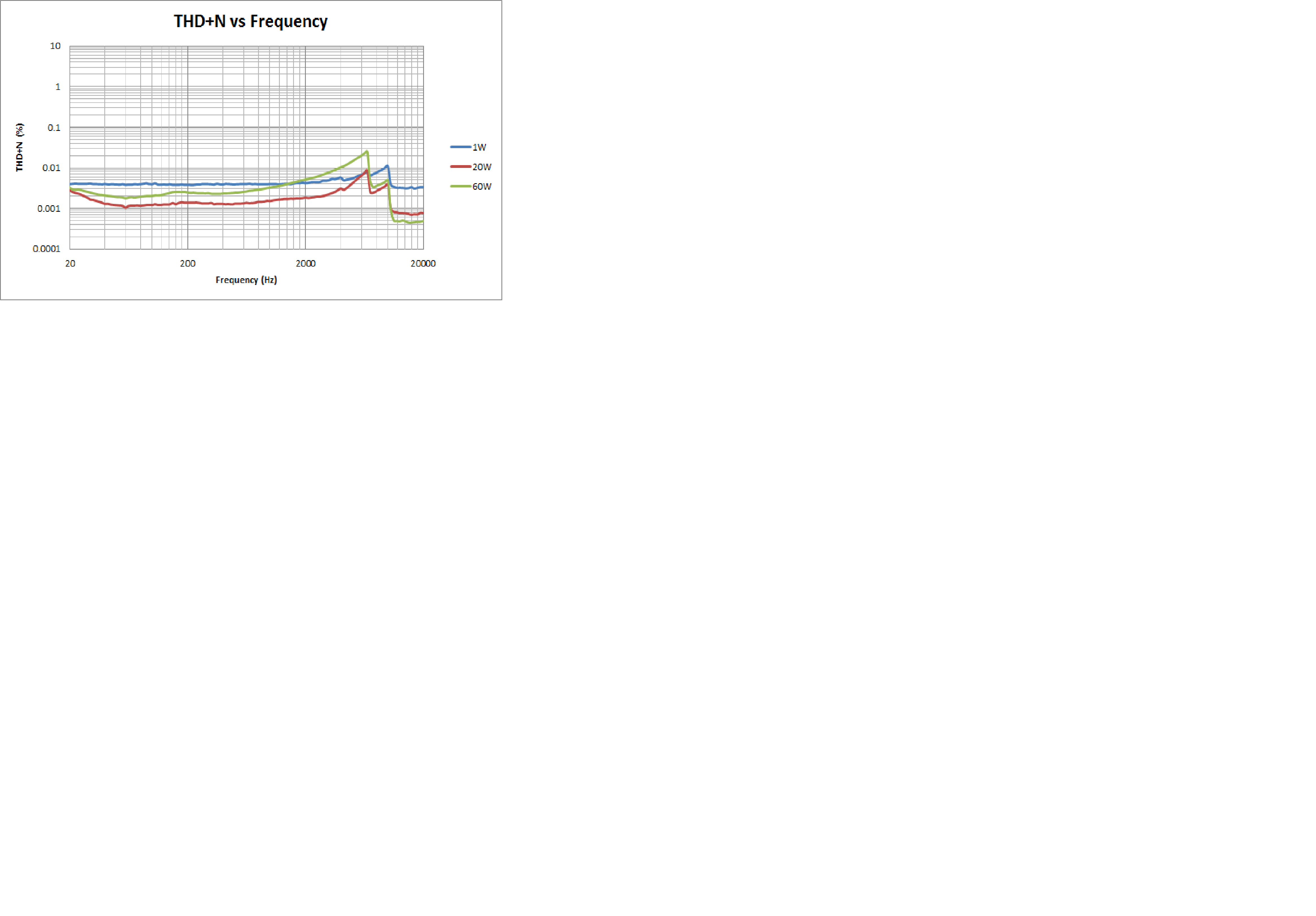

问候,在用户指南的第14页上,上面部分显示了一个图形,描述了使用两种不同Coilcraft电感器的放大器的整体性能。 THD+N与输出功率。 不同电感器的频率是否也会发生失真? 例如,如TPA3244s数据表中的图1和图2?
非常感谢,
马特。

    问题很好。 我们确实为两个不同的Coilcraft电感器(UA8013-AL和UA8014-AL)收集了THD+N与频率数据,但我们在TPA3251而非TPA3244上进行了测试,并且仅在20W功率级别上进行了测试。
    此致,
    罗伯特
    我最近还在TPA3245EVM上运行了一项测试,该测试使用了具有LC滤波器C=0.68uF的UA8013-AL电感器。
    这是在BTL模式下使用4欧姆负载进行测试的,PVDD=30V,切换频率为600kHz。
    希望这能有所帮助!

    非常感谢罗伯特,似乎这些Coilcraft电感器在各方面都非常出色。 我一直在使用Ice Components 1D10A进行低功耗D类设计,因为其紧凑的尺寸和良好的性能,但UA8013-AL在各个方面看起来都更好! 我期待在自己的设计中对它们进行测试。
