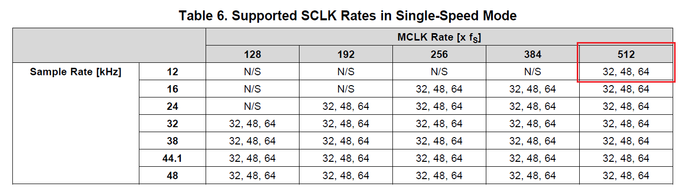

  1. 客户希望TAS5760上具有12kHz输出信号。 正如您从客户处看到的附加图片,他们无法生成12kHz LRCK值。 您能给我一个如何设置12kHz LRCK值的建议吗?
  2. 哪种情况会导致时钟错误? 以下两个条件的含义是什么?
  3. - 1. 不支持MCLK与LRCK和/或SCLK与LRCK比率
    - 2. 不支持MCLK或LRCK费率

    A)客户希望TAS5760上具有12kHz输出信号。 正如您从客户处看到的附加图片,他们无法生成12kHz LRCK值。 您能给我一个如何设置12kHz LRCK值的建议吗?
    [Andy]:正如TAS5760M数据表中的表6所示,MCLK必须为512 * 12kHz = 6.144MHz,SCLK可以为3.84MHz (32*12kHz),5.76MHz (48*12kHz)或7.68MHz (64*12kHz)。
    B)哪种情况会导致时钟错误? 以下两个条件的含义是什么?
    1.不支持MCLK与LRCK和/或SCLK与LRCK的比率
    2.不支持MCLK或LRCK的费率
    [Andy ]: 正如我前面提到的, 对于12kHz采样率,SCLK与LRCLK的比率必须为32,48或64。 如果检测到其他传动比,则会出现时钟错误。
    同样,如果不支持LRCLK (12kHz,16kHz,24kHz,32kHz,38kHz, 检测到44.1kHz,48kHz,88.2kHz或96kHz)时钟也会出现。
