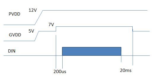

您好,先生:
请检查我的GVDD上升顺序是否符合我们的设备规格,即GVDD在PVDD下上升到5.3V,在I2S DIN开启的情况下上升到7V? 如果是,则GVDD第一步的电压 规格是什么? 我的测量值为5.3V,而我们需要 一 个范围用于客户的系统级别验证。
使用PVDD时,GVDD的斜率高达5.3V
在DIN开启的情况下,GVDD的斜率最高可达7V
非常感谢

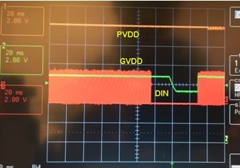

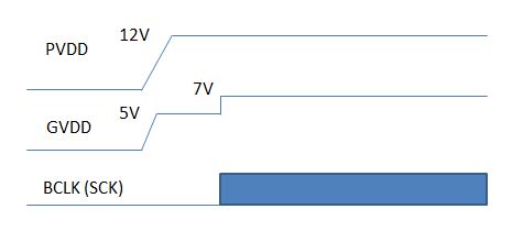

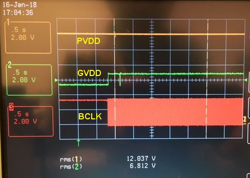

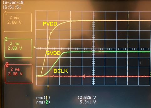

    我在具有12V电源电压的EVM上进行了一些测试,以分析您的两步上升序列。
    在DIN开启的情况下, 结果如下所示:
    为了验证DIN对GVDD的影响,测试结果可分为两部分:
    如上所示,如果未提前添加DIN,则GVDD将升至5.24V。 之后,如果启用了DIN,则GVDD将再次升至6.64V。
    我会将结果发送给设计师以供进一步确认。 之后,我将向您提供反馈。
