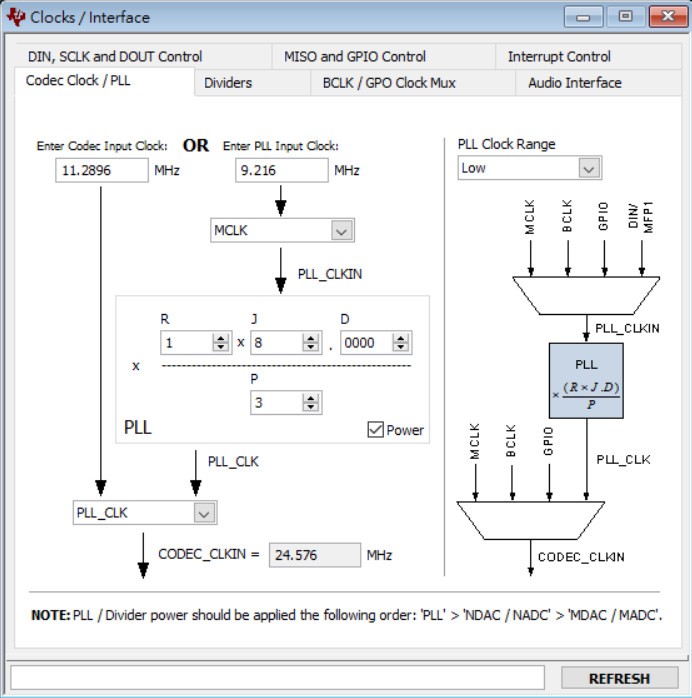

我们的客户在投影仪应用中使用TLV320AIC3254,从而获得I2S至L/R 192kHz采样率的噪声。 48kHz和96kHz看起来正常。
请参考所附文件是 记录噪音和设置。 I2S MCLK为36.864MHz。
我们使用了AIC3254 CS工具,将PLL参考设置从MCLK更改为BCLK, 并修改PLL和分频器设置不起作用。
我们需要您的帮助,以便为我们提供一些建议。 感谢你的帮助。

    您好,AJ,
    我快速查看了随附的CFG文件,其中的时钟设置对于给定的时钟条件不正确。 您能否共享用于48kHz,96KHz和192KHz设备配置的PLL设置? 噪音问题可能是由错误的时钟设置引起的。

    亲爱的Diego。
    感谢您的回复。  48kHz,96KHz和192KHz设置相同。 我将下面的图片记录在下面,供您参考。 如果需要更多信息,请告诉我。 感谢您的帮助~
     48kHz采样率
     192kHz采样率
    您好,AJ,
    感谢您的反馈。 PLL设置应正常。 我在寄存器转储中注意到正在配置部件的miniDSP。 您是否使用了流程? 至少我想知道插值滤波器类型(对于192KHz,应该使用Int2xOut)。

    亲爱的Diego
    感谢您的回复。 您 的意思是.pfw文件。 如果是,请参考所附文件。 感谢您的帮助~
    e2e.ti.com/.../_7E007E00_SRS-test_2D00_48KHz.7z
    您好,AJ,
    感谢您分享流程。 您是否尝试过像我之前提到的那样更改插值筛选器? 我将 查看流程流,并尝试在我的EVM中重现该问题。
