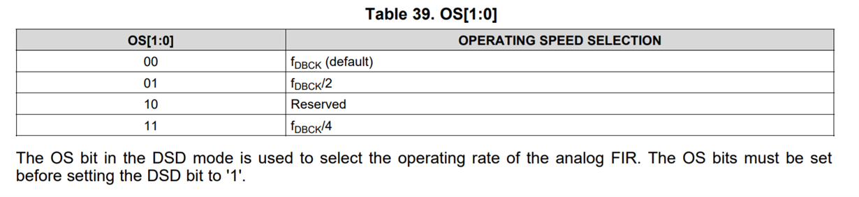

我即将购买由PCM1795构建的主板
我的问题是当它在DOP上播放DSD256音乐源时,它会播放什么实际比特率,因为它在最高处被限制为192K?
    您好,Yu,
    这是一个复杂的问题,因为PCM1795将在某个时候将DSD数据内部转换为高级细分体系结构和利用的格式。  192k的采样率是最高的输入FS,但设备仍可以在高于该值的情况下进行超额采样。  请查看表39,以在输入DBCK Rate后最好地计算最终采样率。
    请告诉我这是否澄清了事情。
