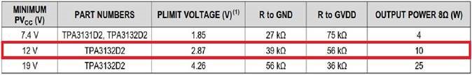

我们已完成TPA3132D2示意图,您能否帮助您仔细检查我们是否遗漏了任何内容?
示意图
e2e.ti.com/.../333.output_2D00_123.pdf
谢谢!!

    我查看了SCH并提出了以下评论:
    1.在设备上设置了BTL模式,但 只使用了左通道,对吗? 如果 是, 则仍 需要为右侧通道使用自举电容器。
    2.请确保  输出滤波器中的电感器L1和L2可以保持最大 输出电流。
    3.使用单端输入,请使用高精度电容器(例如 X7R...) ,以最大程度地降低爆音噪音。
    4.可在输出引脚上添加330pF+18Ohm缓冲器,以提高EMI性能。
    请参阅我们的TPA3132D2 EVM 设计 ,它是一个很好的示例。

    我们反馈以下信息,请帮助您再次查看。 谢谢!!
    示意图:
    e2e.ti.com/.../1208.pdf
    反馈:是的,只能使用左边的渠道并按照您的建议进行设计。
    反馈:我们将10W输出和L1/L2电流更改为1.84A
    反馈:遵循您的建议。
    反馈:遵循您的建议。
    你好,Shu-Cheng,
    感谢您的反馈。 对于项目1,请在 OUTPR/OUTNR和BSPR/BSNR之间连接肩带电容器,就像左侧通道一样。
    静音引脚由MCU控制,对吗? 请确保在开机后取消设备静音,且设备处于稳定状态。
    此致,
    郑少文
